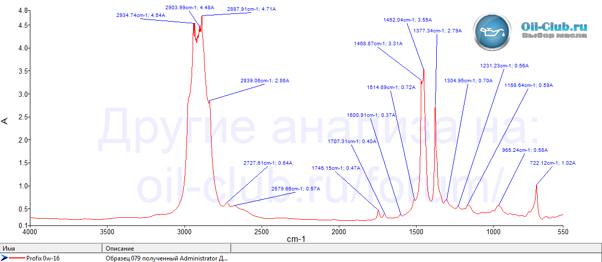

Profix 0W-16 API SN свежее за анализ спасибо форумчанам vanderkot, grebiv81 и нашим соратникам Hybrid Club.
Масло в лабораторию прислал форумчанин vandekot.
Масло заявлено как: API SN
1) Масло удовлетворяет стандарту SAE и может называться xxW-16.
2) Вязкость при 40С = 37,25 - как у экономичных 0W-20, то есть это масло (в общем плане) экономично при запуске и прогревах до рабочей температуры. Среди 0W-16 протестированных нами, встречались вязкости и выше, и ниже. Это масло, где то по средине.
3) Вязкость при 100С = 7,26 - сразу видно что это 0W-16, отличительная черта от 0W-20 у которых обычно вязкость на рабочую чуть погуще. 8.2-8.4. Именно вязкость при 100С в этом масле, отвечает за экономию топлива когда двигатель полностью прогрет до рабочей температуры. (в городе в пробках, по трассе итд).
4) Индекс вязкости не самый высокий, всего 163. Говорит о том, что здесь скорее всего, либо нет полимерного загустителя, либо его минимум.
5) Щелочное число = 8.58 - выше среднего, неплохие для API SN моющие нейтрализующие свойства масла. Для разумных интервалов смены его хватит с запасом, ну а на затянутые интервалы смены, это масло и не задумывалось.
6) Кислотное число = 1,14 - очень низкое кислотное, обычно такие масла очень долго растут в кислотном и у них есть запас по сработке.
7) Зольность сульфатная = 0,95 - как по букварю. Масло безопасно для моторов с непосредственным впрыском и систем впрыска GDI.
8) Вспышка масла = 222С - норма, для 0W-16 не плохая.
9) Температура застывания = -44С - не самая крутая, тем не менее достаточная для использования повсеместно до -35С.
10) Содержание серы = 0,291 - для этого пакета присадок, минимальное содержание серы. Это говорит о том, что сере здесь неоткуда взяться, современный пакет присадок + чистые от серы VHVI базовые масла.
11) Конечно же, мы видим трехъядерный органический молибден для снижения трения и повышения топливной экономичности. В таких маслах без модификатора трения никак.
12) Остальное, так же как у всех масел - противоизносные присадки на основе фосфора и цинка. Моющие присадки на основе кальция.
ИК спектр Фурье говорит о том что масло на гидрокрекинге VHVI.
Вывод:  Отличное масло 0W-16. Все выполнено по рецептуре - точно и качественно. Базовое масло гидрокрекинг VHVI. Ввиду щелочного числа "выше среднего" и очень низкого кислотного числа, должно медленно срабатываться. Выполняет основную свою задачу, максимальное КПД и экономия топлива, не в ущерб износу. У кого есть такие рекомендации в мануале - можно спокойно использовать. По содержанию зольности безопасно для современных двигателей с непосредственным впрыском топлива.
