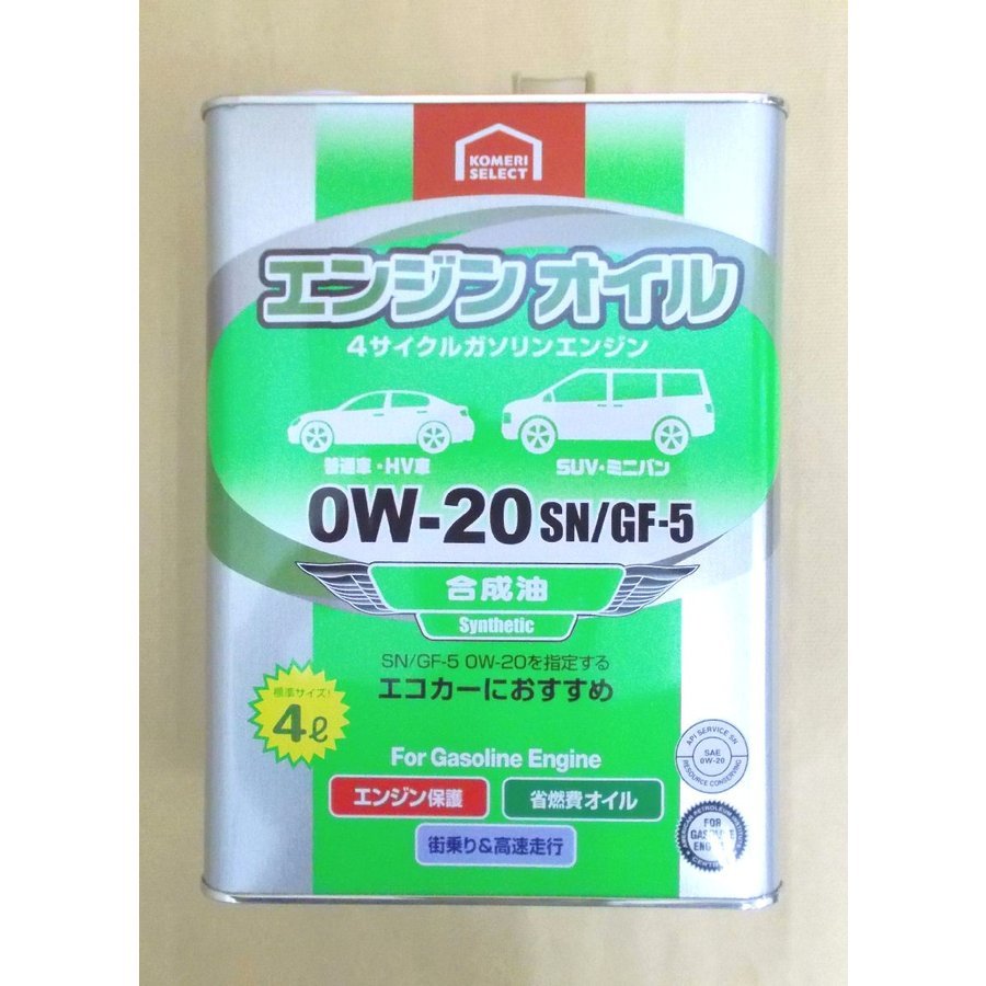

1 декабря 20205 г 29.10.2020 в 11:58, 上手い сказал: Алекс Чさん Это правда. Я из 東京都. Из уст в уста и люди получали предложения по опыту, основанные на предоставлении нам только одного выбора - 5000-6000 км или 6 месяцев, это может быть признано только тяжелыми условиями в руководствах для владельцев, однако мы часто используем эту стратегию, не придерживаясь того, что она есть. короткая. А у некоторых мануалов накануне и 10 000 км, и даже 20 000 км, но редко. Средне-популярный, не для немецких автомобилей, 0W-20 GF-5, это не минерал, его можно было бы назвать синтетическим. Хороший пример моего масла コ メ リ セ レ ク ト 0W-20 по цене около 400 рублей за 1 литр. Здравствуйте. Вы про это масло? Скрытый текст Огласите весь список "крепких" 0w-20 Японских масел из Japan для японских автомобилей в России, пожалуйста. Изменено 2 декабря 20205 г пользователем Nickol
