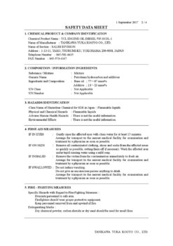

Популярное сообщение torcon 64 796 Опубликовано: 25 марта 2021 Популярное сообщение Поделиться Опубликовано: 25 марта 2021 TCL Diesel 5W-30 JASO DL-1 свежее за анализ спасибо официальному представителю Uniqom. Масло заявлено как: JASO DL-1 Артикулы коды для заказа в интернет магазинах: D0010530 - TCL Diesel 5W-30 JASO DL-1 1L D0040530 - TCL Diesel 5W-30 JASO DL-1 4L D0200530 - TCL Diesel 5W-30 JASO DL-1 20L 7 Цитата Ссылка на сообщение Поделиться на других сайтах
torcon 64 796 Опубликовано: 25 марта 2021 Автор Поделиться Опубликовано: 25 марта 2021 Ну в общем опять все норм, пакет действительно JASO DL-1. В зольность сульфатную до 0.6% уложились. Масло на гидрокрекинге VHVI. Не нравится мне только одно, NOACK = 12%. Постараюсь объяснить. Вообще у стандарта DL-1-17 требования по NOACK до 15%. Но обычно эти масла сдают и 10%, так как являются густыми по истинной вязкости и с малым количеством полимерного загустителя. А тут NOACK как у какой то гидрокрекинговой 0W-20... 2 Цитата Ссылка на сообщение Поделиться на других сайтах
