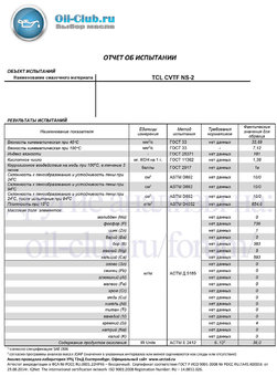

TCL CVTF NS-2 свежее за анализ спасибо официальному представителю TCL Ждунидзе
TCL CVTF NS-2 (VOA BASE).pdf
TCL CVTF NS-2 (VOA BASE) копия.jpgTCL CVTF NS-2-1 копия.jpgTCL CVTF NS-2-2 копия.jpg

Та же Neste CVT поудачнее будет ;) А так по-моему цвет NS-2 ориджинал зелёный, т.е. больше к Idemitsu тип N
Изменено пользователем Dimcho
Ну это не точный аналог Nissan CVT NS-2, хотя может он замещает и превосходит не спорю. Тут надо знать на каком пакете присадок сделано оно и включает ли он в себя Nissan NS-2. :)
пойдет как мульти жидкость?

Да, производитель заявляет это.
Цвет TCL NS-2 - светло-желтый. При добавлении в оригинальную зеленую жижу общий цвет особо не меняется, а становится светло зеленым, ближе к светло-желтому.
Другие мульти-жидкости, которые являются аналогами NS-2 - красного цвета, при добавлении в зеленую становятся грязно-коричневыми. Это, как минимум, некрасиво.
Считаю это нашим преимуществом. :)

А чем она лучше того же
При цене Юнайтеда - 1800, а ТСЛ - 2800...
причем я уже в десяток вариаторов, наверное, United залил, у всех всё хорошо

Не в коем случае не говорю, что Юнайтед чем-то плох. :)
Просто на форуме всплывал вопрос про цвет, я описал какой у нас.
Цвет этой жижи не знаю, но если зеленая, то это его конкурентное преимущество. :)
Это похоже?:D
Как-то ну очень сильно похоже на это, вам не кажется?
П. С правда ценник x2 от зика:wacko:
