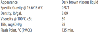

3 сентября 20197 г Спеки на HiTec 11100: Шапку смело можно фиксить и щелочное по "заводу" (TDS) вписывать 7.8.
