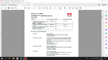

У петры 0w30 SS  кстати тоже PP -46 и по мсдс  пао 10-20%
