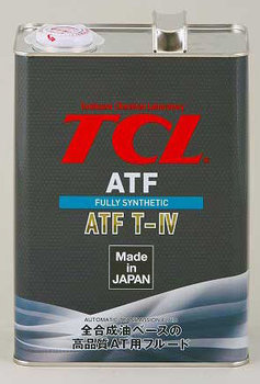

TCL ATF T-IV свежее за анализ спасибо официальному представителю TCL Ждунидзе.
Фотографии образцов отсутствовали, поэтому использовал фото с сайта http://www.tanikawayuka.co.jp/ что бы люди представляли о каком протестированном масле идет речь.

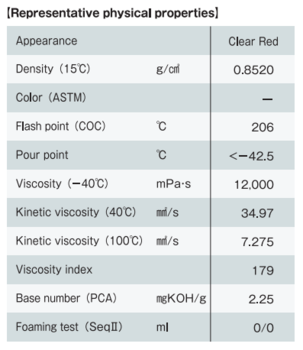

Заявленные характеристики:
Масло заявлено как: Совместимое с Toyota ATF Type T-IV.
1) Вязкость при 40=35,29 и при 100С=7,34 соответствует действительно маслам класса Toyota Type T-IV - оригиналы такой же вязкости.
2) Индекс вязкости высокий = 180 - масло на гидрокрекинге VHVI скорее всего, это нормально.
3) Коррозионное воздействие на медь при 100С в течении 3х часов = 1а - высшая оценка, хотя надо признать почти все ATF проходят этот тест на ура.
4) Вспенивание минимальное, как при не прогретой жидкости, так и при рабочей температуре коробки. Норма.
5) Масло содержит эстеры, снижающие износ АКПП, за счет полярных свойств молекул, обеспечивающих прилипание к деталям.
6) По уровню элементов можно сказать, что это пакет присадок Afton Hitec действительно включающий в себя совместимость с Toyota Type T-IV. Но элементы присадок, так же говорят, что это не полный клон Toyota Type T-IV. Оригинал содержит чуть меньший уровень кальция, фосфора и бора. Фактически перед нами универсальная ATF с жирным пакетом присадок, как например у той же Petro-Canada DuraDrive MV Sythetic ATF. Делается это скорее всего для того, что бы соответствовать более широкому списку допусков. (Toyota, Honda, Subaru, Ford итд.)
Вывод: В целом это хорошая ATF, точно выполненная по всем параметрам. Таких масел других брендов, мы анализировали несколько и видно почти полное сходство с ними, значит нигде не отошли рецептуры Afton.
