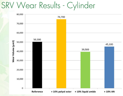

пока вот такая есть картинка из исследований:
Обратите внимание: при добавлении низковязких эстеров снизилась кинематическая вязкость микса и CCS, но HTHS при этом увеличился.

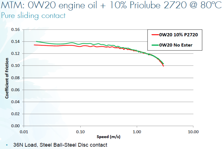

30 минут назад, СИНТЭКС сказал:
Ну и в дополнение к посту выше добавлю немного информации для любителей эстеров с очень низкой вязкостью. Croda также провела испытания полиолэстера собственного производства Priolube 2720 (ISO VG 22) при добавлении 10% в товарное масло 0w20 на двух испытательных аппаратах:
- MTM (Mini Traction Machine)
- HFRR (High Frequency Reciprocating Rig, Система высокочастотного возвратно-поступательного движения с трением шарика по пластинке обеспечивает качественную оценку смазывающих характеристик дизельных топлив, граничных характеристик масел, смазок и других компонентов. Эта система стала международным промышленным стандартом для смазывающей способности дизельного топлива в соответствии с  ASTM D6079, ASTM D7688, CEC F-06-A,
ISO 12156, EN 590, JPI-5S-50 и IP 450.)
Результаты испытаний на SRV подтвердились. Добавление (уже другого) эстера в (другое) масло также привело к понижению коэффициента трения
и, одновременно с этим, к увеличению износа. В данном случае, не такого заметного, как в предыдущем испытании (разные нагрузки на элементы).
MTM_FC.thumb.png.23a8cb34d1551cc7dfb79150885f79fb.pngMTM_Wear.thumb.png.8be4dc039713c964527fa2dc2be820b6.png
Своеобразный аналог всем известного ЧШМТ. Пятно износа одинаковое 0,40 (по площади), а вот объём износа у масла с 10% POE22 уже выше на 20%.
Эти 20% как раз и есть те самые ppm, которые мы анализируем в анализах отработок.
Вот результаты исследования на HFRR:
Здесь тоже явно прослеживается тенденция: понижение коэффициента трения с одновременным увеличением пятна износа.
Вывод: будьте осторожны с повышенными дозировками эстеров (особенно низковязких) в товарные масла.
