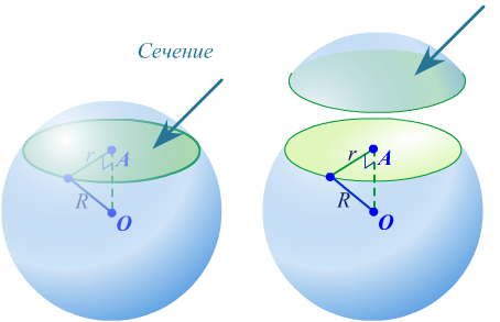

В 13.08.2019 в 16:03, СИНТЭКС сказал:
Своеобразный аналог всем известного ЧШМТ. Пятно износа одинаковое 0,40 (по площади), а вот объём износа у масла с 10% POE22 уже выше на 20%.
Эти 20% как раз и есть те самые ppm, которые мы анализируем в анализах отработок.
Как такое возможно чтобы при равной площади пятна износа были разные объемы износа?
Два одинаковых шара. Две плоскости. Площадь и объем связан между собой через законы геометрии.
Ещё меня удивило что эксперементаторы выбрали вязкость эстеров сильно отличную от товарного масла и почему не было  коррекции присадочного комплекса (ведь противоизноски, то стало меньше на 10%)?
Как, можно так эксперимент ставить, что одновременно куча параметров меняется и поди разбери, какой из них повлиял на результат?
Ну и конечно раз дело дошло до нагрузки сваривания (судя по бороздам износа на микрофото), то это никак не условия работы ДВС (это что то типа
Denis МЕХАНИК, бардаль и прочие однорукие бандиты).
Изменено пользователем Stater

4 минуты назад, Stater сказал:
Давайте так: я не провожу лекции и не занимаюсь обучением. Если Вы хотите глубже изучить данный вопрос, Вам необходим учебник по стереометрии, там гораздо больше информаци о проекциях, по которым измеряется пятно износа. Также почитайте ГОСТ 9490. Вопросов вообще не останется...

22 минуты назад, СИНТЭКС сказал:
По остальным зачем и почему - к компании Croda. Я не являюсь их представителем.
Объем шарового сигмента жестко привязан к радиусу (и значит площади) сечния.
Равная площадь пятна износа  ведет к равному объёму износа.
ГОСТ 9490 вообще никакого отношения к данной информации не имеет т.к. в данном госте измеряется лишь диаметр износа, а не объем (массу потери).
И если бы оценку влияния эстеров делали бы по этому госту 9490, то результат стчитался бы одинаковым! (т.к. площадь, а значит и диаметр износа одинаковы что с эстерами, что без).

Только что, Stater сказал:
ГОСТ 9490 вообще никакого отношения к данной информации не имеет т.к. в данном госте измеряется лишь диаметр износа, а не объем.
Я не хочу сейчас тратить время на объяснение элементарных вещей. Для расширения кругозора погуглите и почитайте в подробностях, за счёт чего гекон обладает способностью передвигаться по гладким вертикальным поверхностям и горизонтальным поверхностям, направленным вниз. При этом может останавливаться и «не падать». Либо, пардон, как устроен кишечник. Почему при сравнительно не высокой площади поверхности имеет в несколько раз превосходящую площадь всасывания.
