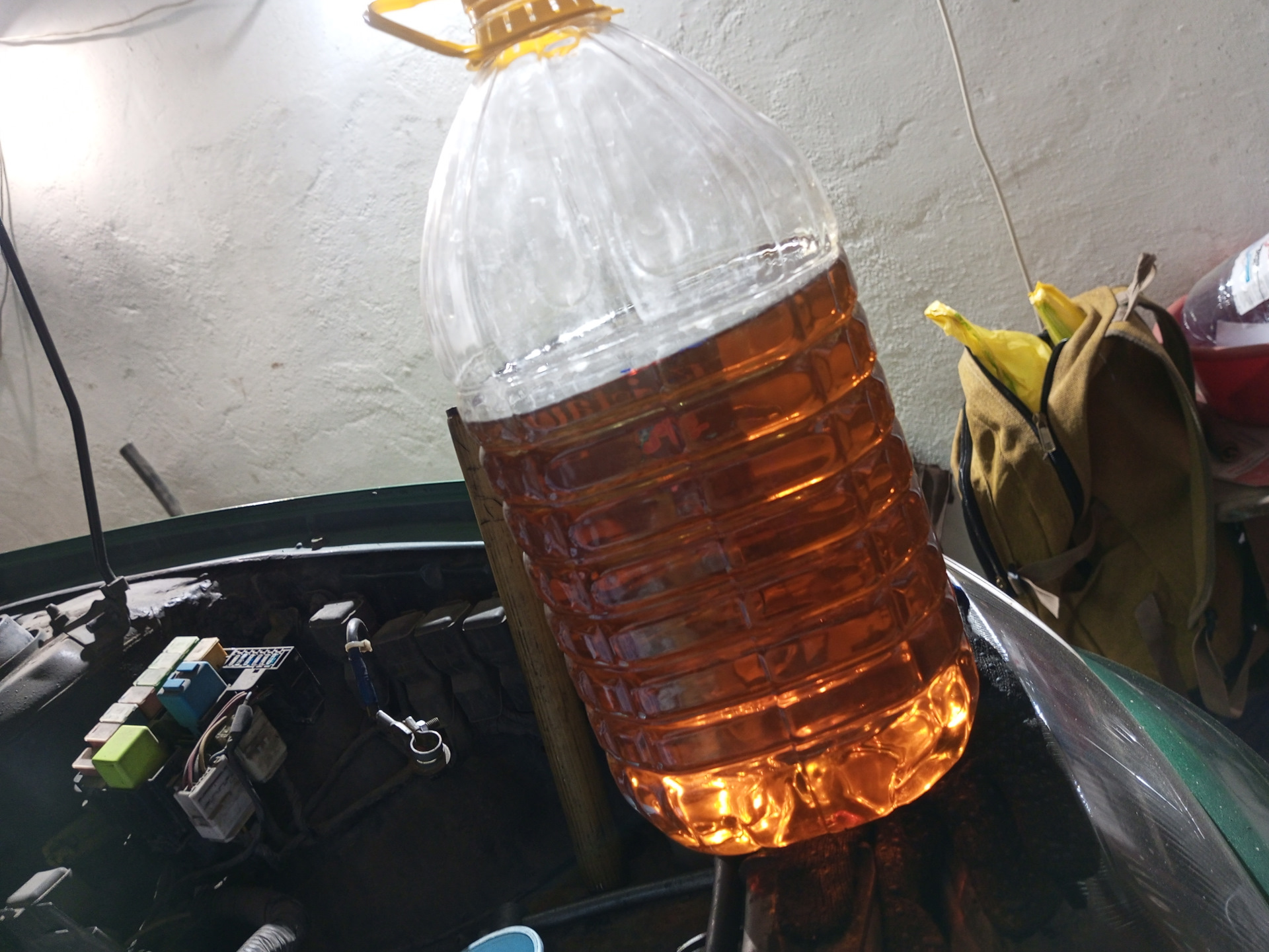

Прикупил себе на микстуру крепенькое ENI 0W-30, из серии VW506.01 буду подливать процентов по 20-25 в Илсаки, так знчительно  база и  пакет будут поинтересней, считай  покрепче.
Второй компонент масло  Petro Canada Supreme (без синтетик) 5W-20, там разница в тхх, между этими маслами ни какая, а по цене почти в 2 раза.
По дЭньге получилось так : ENI - 600 ру/л., PC- 300 ру/л. заливка картера 4 литра, в соотношении 1/4     1500 руб., что вполне приемлемо.

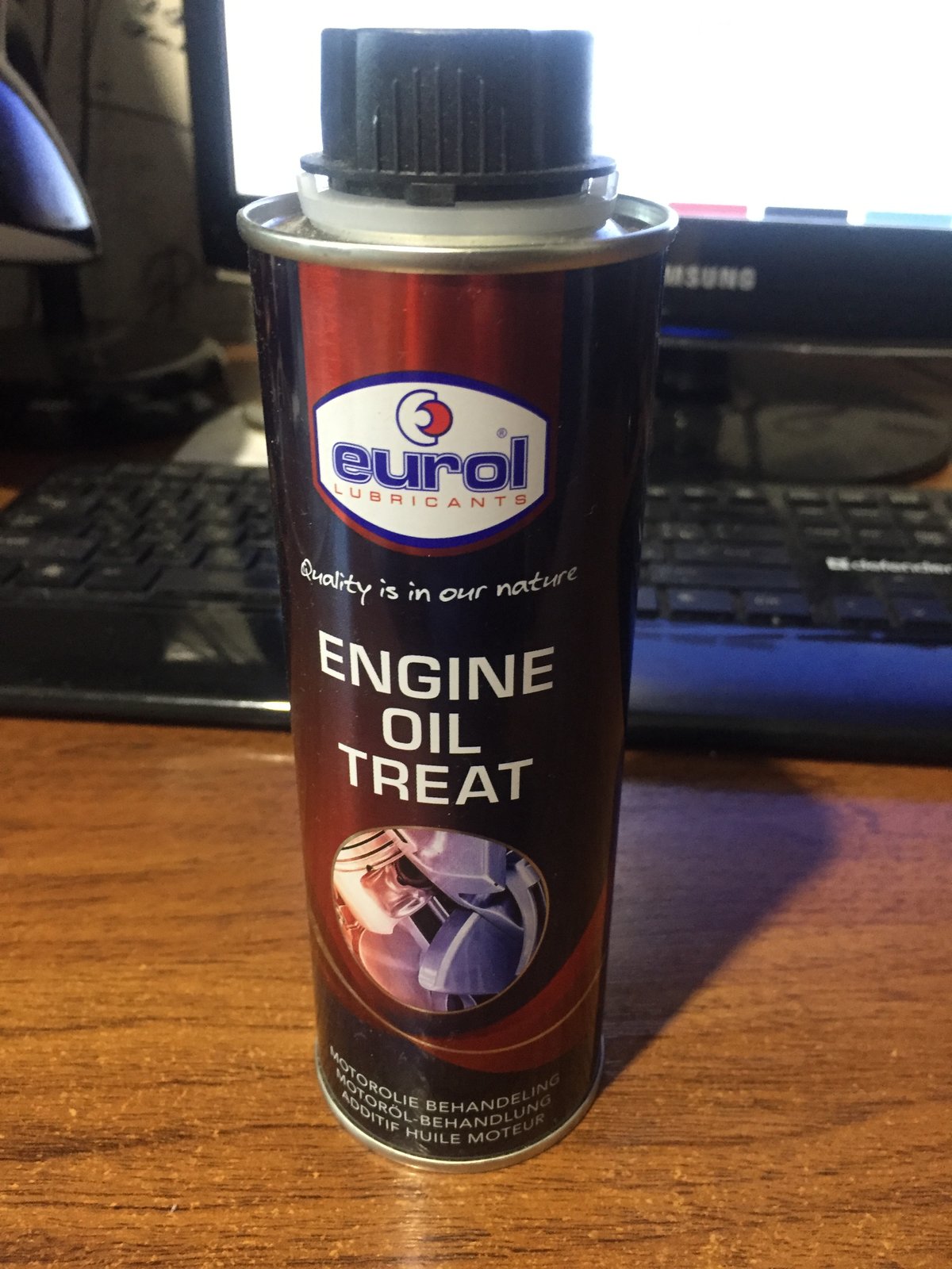

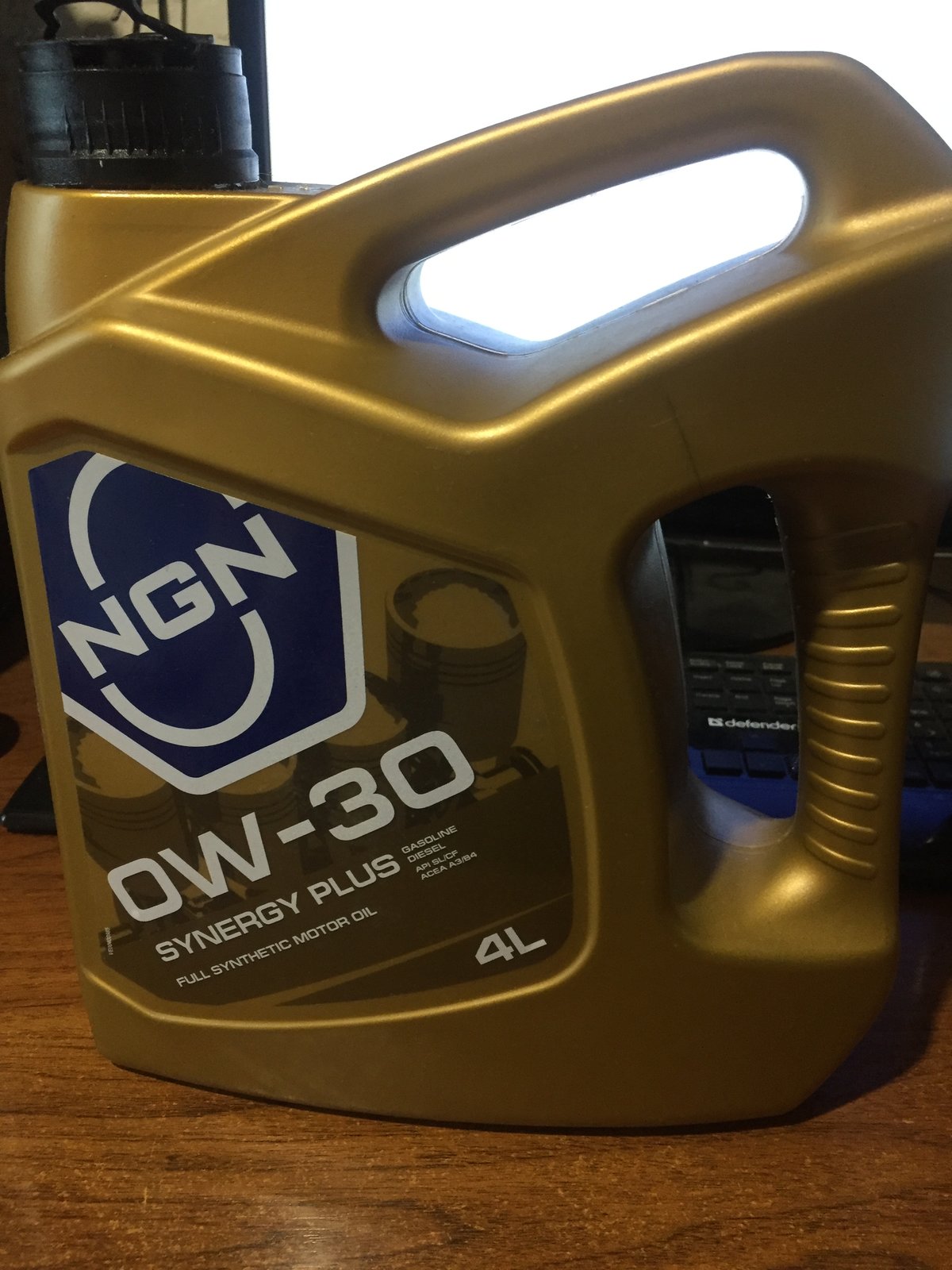

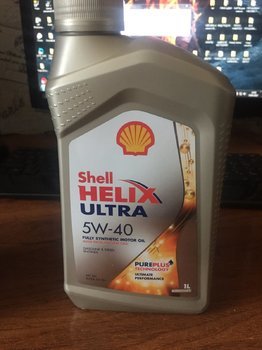

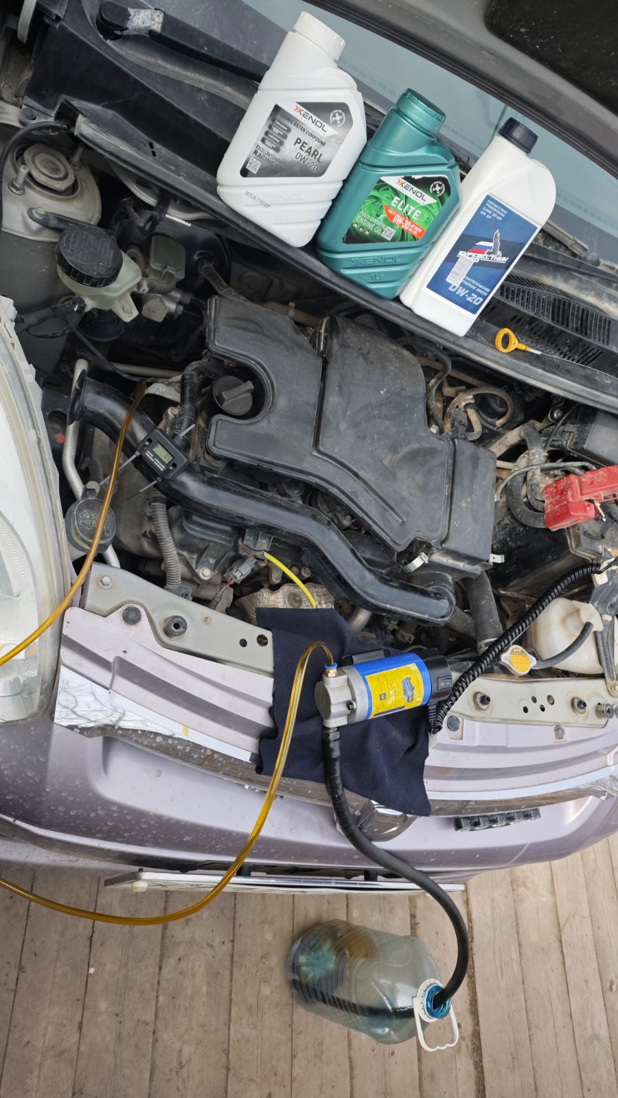

На днях залил вот такой микс - NGN Synergy Plus 0W-30 (2.2 литра) + Shell Helix Ultra 5W-40 (1 литр) + присадка Eurol Engine Oil Treat (250 мл.) + присадка Ester Mo132 (150 мл.) .
На данном миксе планирую отьездить порядка 15 000 - 17 500 км или 300-350 м/ч и планирую сделать анализ
