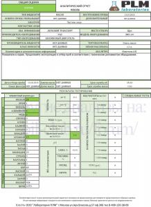

Масло:Uaz Oil Premium SAE 5W-40 (5 литров)+ALPINE RS 0W-40 (0.5 литра)+PC suprime syntetic 0W-30 (0.8 литра)+лукойл люкс п/синт 5W-40 (0.3 литра)
Автомобиль: УАЗ ПАТРИОТ 2014 г.в.
Общий пробег на момент отбора: 38150 км.
Пробег на масле: 7350 км.
Моточасы: не измерялись
Израсходовано топлива: несчитано
Доливка масла: не доливал
Присутствие отложений в двигателе ДО: нет
Присутствие отложений в двигателе ПОСЛЕ:нет
Автозапуск: неиспользовался
Предпоездочные прогревы: до достижения 40 градусов двигателя летом и по мере прогрева салона зимой.
ГРМ: 2-е цепи
Период эксплуатации: май 2017 - февраль 2018, температура от -40 до +35( заводился и при -40)
Топливо: ГПН, бензин Аи-92
Режим эксплуатации: 35% трасса + 65% город
Масляный фильтр: VIC C-105
Воздушный фильтр: SIBTEC
Объем заливаемого масла примерно 6,5 л., объем масляной системы 7,0 л.
в картере остался несливаемый остаток старого масла
отбор шприцем через трубку масляного щупа
Промывки не использовались.
Масляная история:
0-2500 км заводская заливка
2500-10000 shell ultra 5w-40
10000-20000 shell ultra 5w-40
20000-27700 uaz oil premium 5W-40
27700-30800 ALPINE RS 0W-40 vollsyntn
30800-38150 данный микс и сейчас используется
(добавил 1.2 литра смеси синтолюкс + 5W-50 kixx), спрашивается зачем-а чтоб не испортился купленный ранее синтолюкс
на 29000 км замена цепей грм, удаление маслорадиатора, замена прошивки на альтернативную.

С уазиком тоже все нормально, можно в "нищие времена" брать все литрухи с полки и заливать в мотор - ничего ему не будет похоже :) Масло по щелочному даже не сработалось. По износу норма, если учесть еще что недавно замена цепи ГРМ была :)
Да, славный метис замешался. :)
Микс в основном из 40-ок, а в анализе вязкость - 10,2 (при 100с).
Зато ни у одной сороковки нет такого индекса вязкости - ещё столько же проехать и получится двадцатка с цифрой за двести с лишним. ;)
Изменено пользователем Gaffer
Да, вязкость просела, интересно бы залить 30-ку и посмотреть на результат...
А может и не стоит баловаться...
ну и наверное можно пробег увеличить до 10000 км  :bw:
Да, увеличивай интервал смело у тебя там 7 литров масла... в этих двигателях старится медленно. А вязкость упадет, так и должно быть, этот двигатель зимой хорошо поливает топливо.

Если пробовать 30ку, то интервал придётся сократить... До 5 тыс. примерно. Топлива льёт...
Замечал это даже по чудо-датчику давления масла (на моей машине он даже не глючил, что вообще редкость) - замена масла в начале ноября, к середине марта на пробеге в районе 4 тыс. давление на холодную было значительно ниже (вместо 4,5 на свежем масле падало до 3,3). Это на 30ке.
Но уж очень нравилось, как мотор уаза на PC Duron Synthetic 0W-30 работал. Но это мои наблюдения - машина была 2011 года евро3, ещё больше склонная лить топливо, чем последующие евро4.
