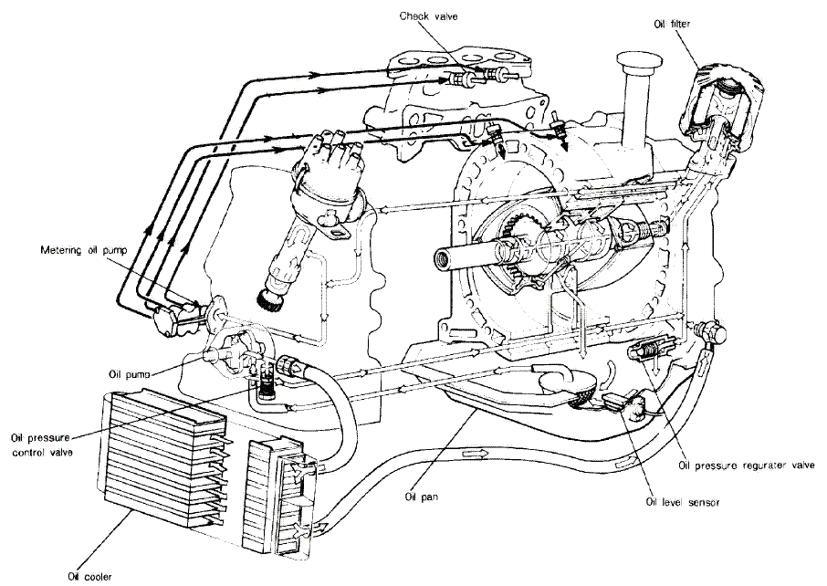

4 часа назад, Projector сказал:
слышал что масло роторный мотор начинает потреблять уже после 20-30 т.км
Расход масла - конструктивная особенность. Для этого установлен отдельный масляный насос(omp), который через масляные форсунки впрыскивает масло непосредственно в камеру сгорания для смазки её элементов. Так что этот мотор в принципе не может работать без расхода масла.
