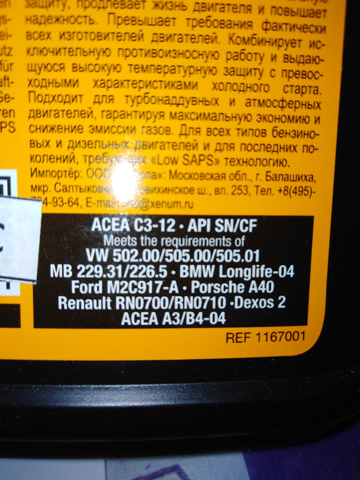

Доброго всем уважаемым знатокам по миксу масел .:hi:Хочу использовать остатки масел на весенне-летнюю езду  по городу 60 % трасса дача 30%. в гамма мотор (авто в подписи  + МАСЛО ТОЖЕ). Так вот .имеется 2.5 литра NOVUS  TITAN 5w30 и 800 грамм XENUM X1 5w40
Можно ли такой замес сделать ?  вернее ? эээ ?  (сделать то можно:D хоть воды с крана налить )  подружатся ли меж собой без последствий ? на фото характеристики КСЕНУМа    как думаете ? уважаемые
Изменено пользователем NLK
NLK Любые моторные масла прекрасно смешиваются между собой.

Можно то можно и смешаться но зачем отличное масло на пао ( для суровой зимы новус титан) мешать и портить с обычным гидрокряком как все на лето? Лучше купить литруху ( пару литрух) нгн норд, народ супер Арктик лайт, Татнефть люкс пар на худой конец мобил 1 fS чтоб смешать и сторону пао поддержать и усилить . Можно отложить на зиму или щас катать.
А если хочеться эти 800 грамм ксенума использовать купите за 1200 руб канистру Лукойл люкс синтетик 5w-40 SN( что как говорит последний анализ клуба там Лукойл генезис армотец 5w-40) и это почти однородно одинаковые состав ы
Gloryk Да я этот титан и так катаю в зиму по АКЦИИ !  от Эльдара ...;).  Мне просто жаба душит куда ксенум пристоить ? 800 ре для меня не пустяк  вот и хотелось бы без последствий замешать его с остатком титана . Мне масло  W 40  ненужно в общем ...просто осталось  немного 800 гр  а мало неплохой хоть и кряк ..
