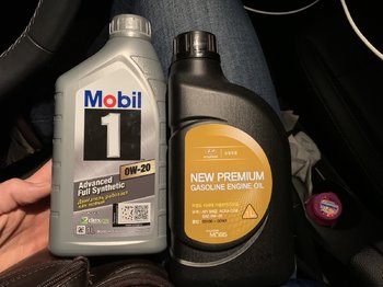

Всем здравствуйте!
 Для своей истории, смешивания с оригинальным 0-20 хендай выбрал Мобил 0-20. Масло конечно по пакету совсем не то, но все же, что было в доступности. Масло конечно крутое...
Что скажете?
 Зола низкая...
Изменено пользователем Prad
