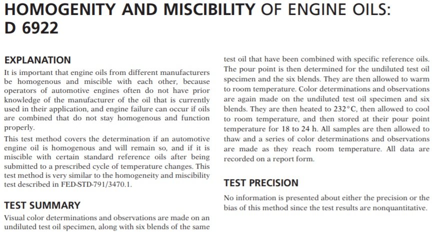

Alickaps есть такая штука - "ASTM D6922 - 13(2018) Standard Test Method for Determination of Homogeneity and Miscibility in Automotive Engine Oils"
Гугль-перевод:
ОБЪЯСНЕНИЕ
Важно, что моторные масла разных производителей быть однородными и смешивающимися друг с другом, потому что операторы автомобильных двигателей часто не имеют предварительного знание производителя масла, которое в настоящее время используется в их применении, и неисправность двигателя может произойти, если масла объединены, которые не остаются однородными и функционируют должным образом. Этот метод испытаний охватывает определение, если автомобильный
моторное масло однородно и останется таковым, и если оно будет смешивается с некоторыми стандартными эталонными маслами после подчиняется заданному циклу изменения температуры. Этот Метод испытаний очень похож на однородность и смешиваемость испытание описано в FED-STD-791 / 3470.1.
РЕЗЮМЕ ИСПЫТАНИЯ
Визуальные определения цвета и наблюдения сделаны на образец неразбавленного масла, а также шесть смесей того же тестовое масло, которое было объединено с конкретными эталонными маслами Температура застывания затем определяется для неразбавленного тестового масла. образец и шесть смесей. Затем им дают нагреться до комнатной температуры. Определение цвета и наблюдения снова сделаны на неразбавленном пробном образце масла и шести смеси. Затем их нагревают до 232 ° С, затем дают остыть до комнатной температуры, а затем хранится при температуре застывания температура от 18 до 24 часов. Все образцы затем разрешено
оттепель и серия цветовых определений и наблюдений сделаны, как они достигают комнатной температуры. Все данные записано в форме отчета.
ТОЧНОСТЬ ИСПЫТАНИЯ
Никакой информации о точности или смещение этого метода, так как результаты теста не количественные.
источник - https://www.researchgate.net/publication/31702635_Guide_to_ASTM_Test_Methods_for_the_Analysis_of_Petroleum_Products_and_Lubricants_RAK_Nadkarni
сам документ - GuidetoAstmTestMethodsfortheAnalysisofPetroleumProductsandLubricantsSecondEdition.pdf
А если мы глянем на требования API SN и ILSAC GF-5, то увидим, что масла проходят этот тест.
Есть упоминания о прохождении этого теста и в ILSAC GF-4 (читай и API SM)
Нечто подобное должно быть и у АСЕА (пока что не нашел :pardon:, но где-то натыкался на упоминания об этом).
