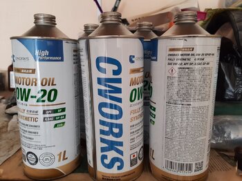

Купил 5L японского масла CWORKS SAE 0W-20 API SP ILSAC GF-6A. Масло в жестяных банках по 1L, стоимостью с доставкой мне обошлось в 5993 руб. Хотел купить в 4L таре, однако их очень быстро раскупают, да и по цене оно почему то выходит дороже, чем в литровой таре. Дата выпуска двух банок 2021 год, и трёх банок 2022 год. Пока ещё не заливал. Отзывов по нему нашёл мало, видимо ещё не раскрученный бренд, поэтому и цены пока не столь высокие, хотя в последнее время заметно поднимается в цене.
Изменено пользователем AVSavs
AVSavs не там искали, достаточно известный бренд на клубе, есть и анализы и отзывы.

Анализы эти видел, отзывов не нашёл. Во всяком случае хороших развёрнутых отзывов не прочитал. Да и бренд не столь известный, ибо цены на него были бы как и на подобные известные японские бренды. ИМХО
