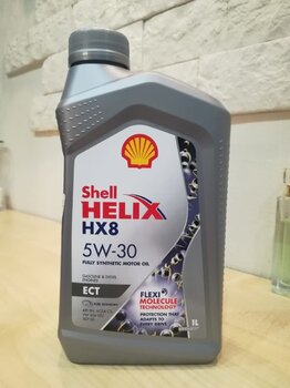

Доброго времени суток.
Cx-5 2.0 литра, Shell helix ultra 5w30, что скажете, можно лить?
Delfi Нежелательно

Это должно подойти больше
Shell Helix HX8 ECT 5W-30 (ACEA C3; API SN; MB 229.51; VW 504/507)
1 час назад, Likvidator сказал:

Такое тоже не советую хоть и зольность у него меньше чем у ультра! У меня на 2.5 и расход топлива на нём вырос и на разгон машина тупая стала, вы на 2.0 подавно почувствуете)))
