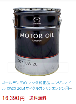

Ребят, а что по поводу Испанского Repsol 5w30 , подойдет на скайэктивы c заменой раз в 5-6.000 ?
Repsol Elite Evolution Long Life 5W30, 4 л - 2 800р. нынче.
Дорогое в нынешних реалиях масло не хочу, понимая, что оно только у нас стало дорогое :D
Или из японии заказывать...долго.. но дешего за 20 литров.
image.thumb.png.4d3c7b2d821842c3182144aa6bef61e6.pngimage.thumb.png.f0e0c262ff948bacf611d2510c2061f2.png
Изменено пользователем AlexEkb66
AlexEkb66 Подойдет
