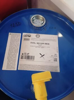

ELF Evol 900 SXR 5w30 на розлив ( цена за литр 1250 )

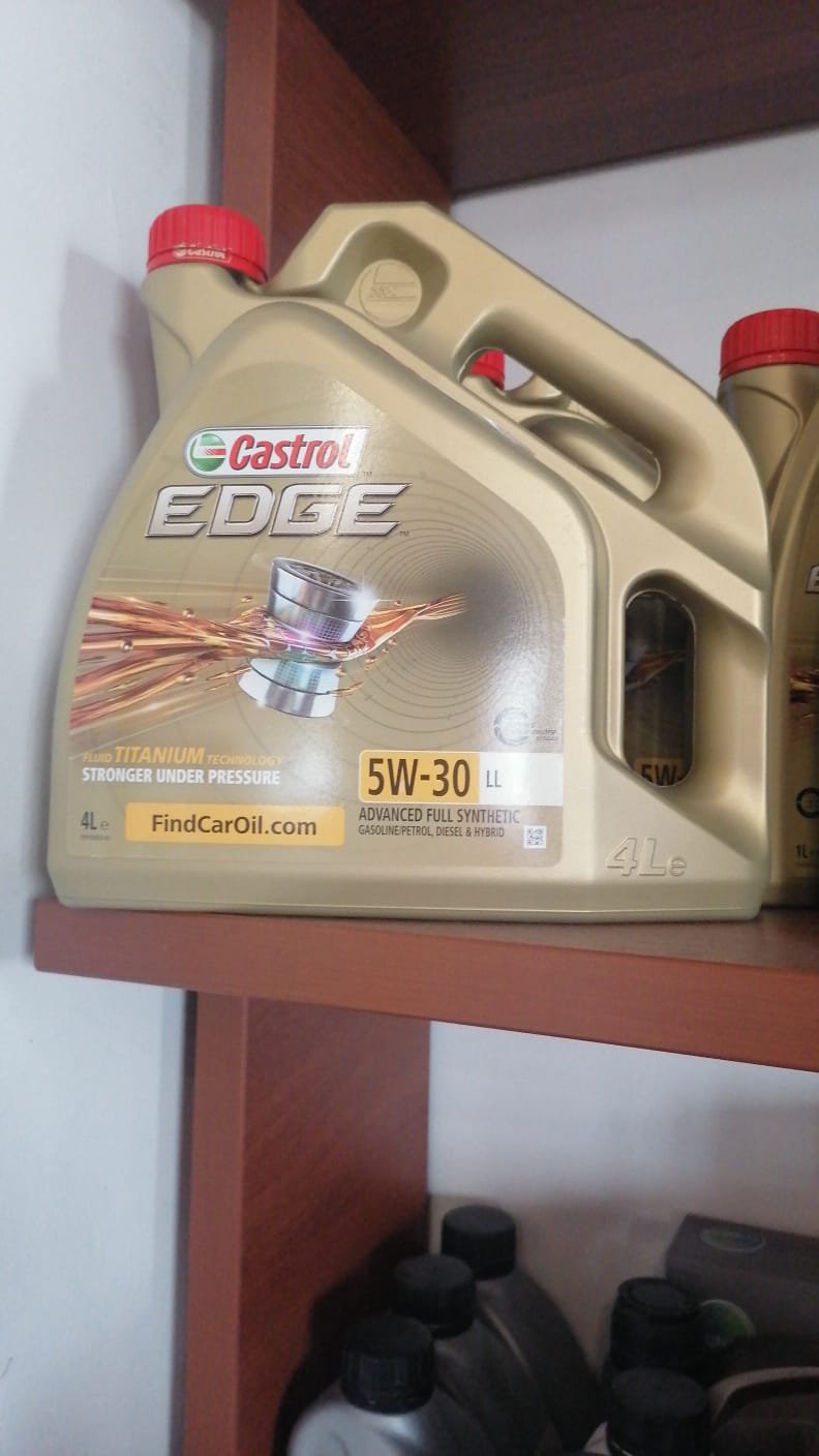

Castrol edge titanium 5w30 на розлив ( цена за литр 2100 )

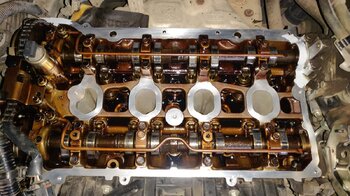

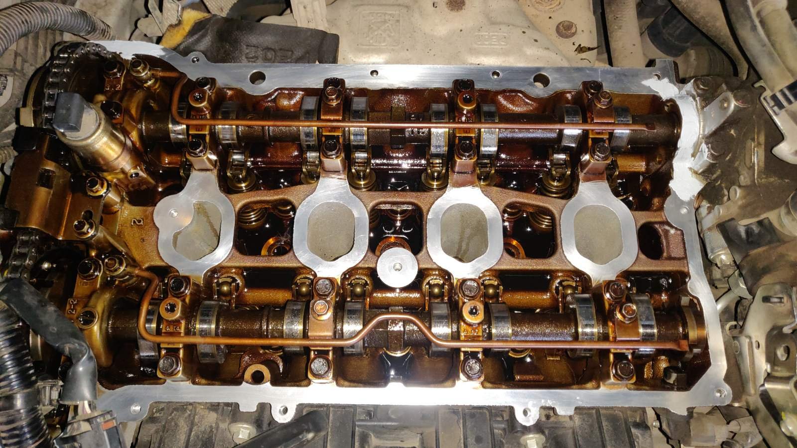

Вот состояние двигателя + компрессия ( ноябрь 2020 ) - меняли прокладку верхней крышки ( протекала )

Данил Я бы предложил обратить внимание на корейские масла, сейчас по соотношению цена-качество они в авангарде. По вашим ценам, дешевле в 3-4 раза, а уровень отработки,думаю, будет ни разу не хуже. Только интервал сократить до 5-7.5 тысяч км. На Вашу зиму можно также предложить заливать масло в вязкости 0-20, на лето переходить на 5-30 если есть желание по этой вязкости.
Данил по виду мотора, много лака, возможно имеет место «перекат» масла, в городских условиях очень сильно ему достаётся. Сейчас он уже вряд ли отмоется, но интервал смены всё равно лучше сократить.
Данил В качестве универсального, круглогодичного масла можно посмотреть что-нибудь из вязкости 0-30, но там цена будет чуть выше

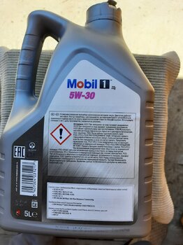

Решил на лето залить в свою Mazda CX-5 масло вязкостью 5W-30, хотя ранее придерживался масел вязкостью 0W-20. Бренд выбрал ранее-Mobil1, масло разумеется синтетика: ACEA A5/B5 API SM/SN Plus Ilsac GF-5. Масло ранее покупалось по акции в OZON (5 литров по цене 4 литра). По всем обозначениям на этикетке канистры, масло должно быть оригинальным. Но вот после заливки данного масла расход топлива повысился ориентировочно на один литр, заправка не менялась, даже колонка осталась прежней. Редко заливаю в свою CX-5 масла вязкостью, отличной от 0W-20, однако припоминаю, что при заливке масла вязкостью 5W-30, расход топлива повышался, но не припоминаю, чтобы именно на один литр. Масла Mobil1 в CX-5 ранее не заливал. Вот теперь сомневаюсь в качестве залитого масла, или масла этого бренда и такой вязкости дают подобное повышение  расхода топлива в наших авто? Уже подумываю, а не заменить ли Mobil1 5W-30 на масло вязкостью 0W-20?
