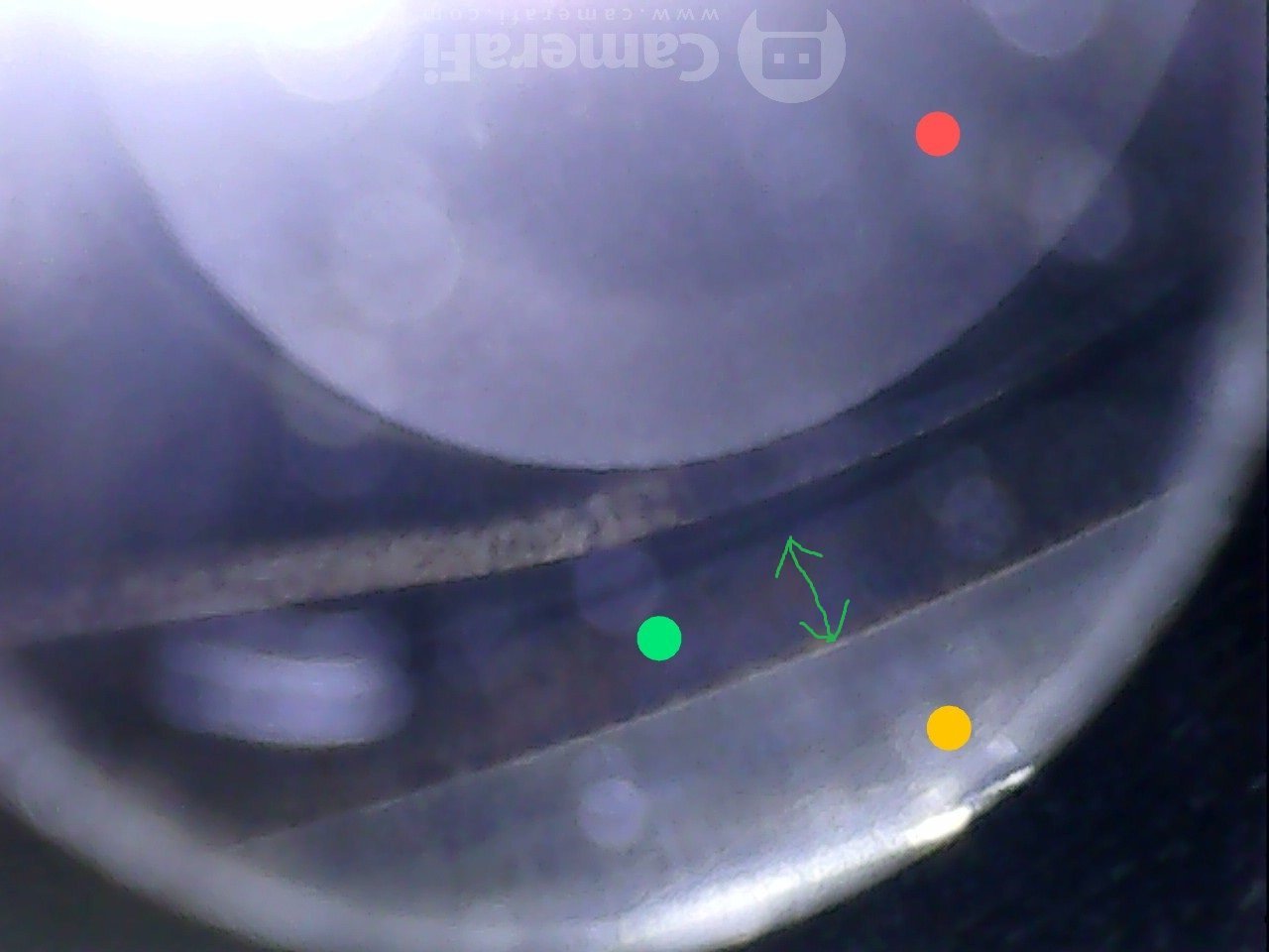

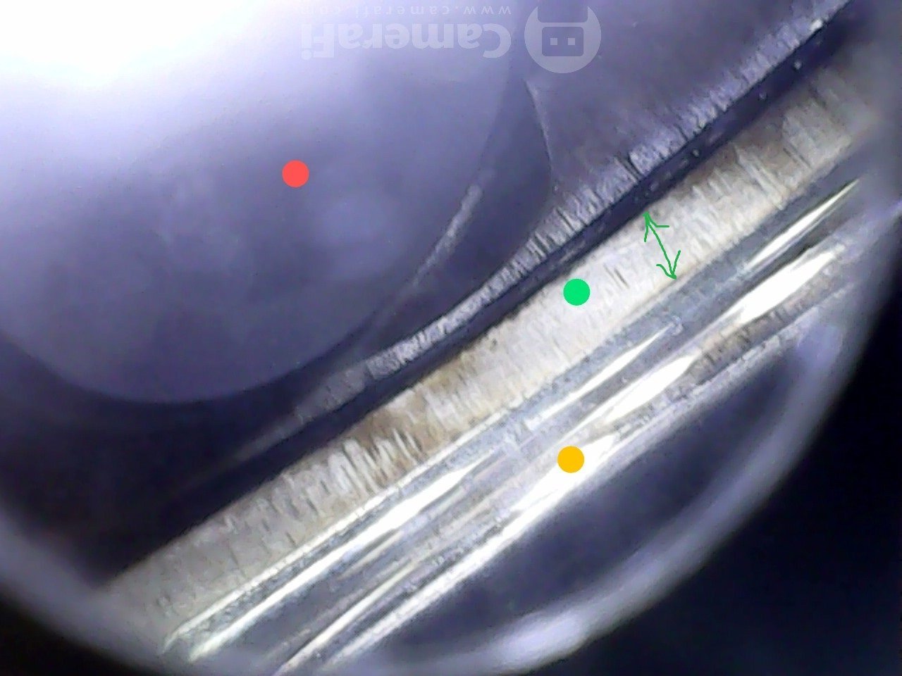

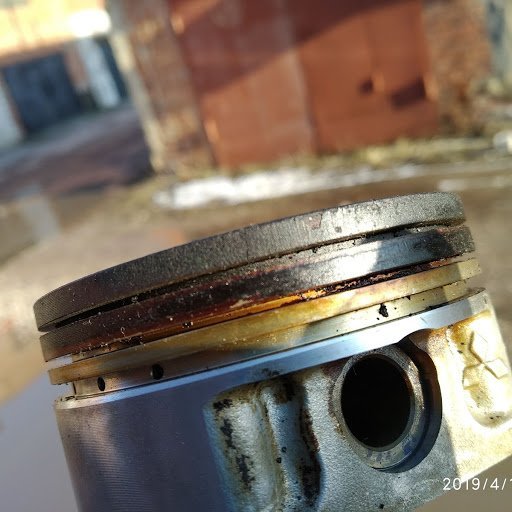

Elrus, я делал капремонт не один раз, первый двигатель УМЗ 417, второй 4G18 и на пробеге всего 124,5 ккм. Скажу одно, максмальный износ был 6 соток, КВ и РВ были как с завода, и это не по виду, а по замерам. Вкладыши идут шатунные 5-ти размеров (подбор там охренеешь, учитывается и маркировка шатуна), короче, между размерами всего 5 тысячных. Двс был чистый, если коллектор впускной , то не очень (ЕГР отключался не сразу), колечки чистые, подвижные, маленькие отверстия маслосливные не забиты, поршень без лака, но выше первого (да и немного между двумя кольцами) компрессионного кольца (поршень идет там на конус у япов) отложения от топлива, при заполнении этого конуса этими отложениями начинается полировка цилиндров. А началась она на пробеге 75 ккм, можно сказать детском.

На фото поршень 4G18 на пробеге 124,5 ккм. Далее фото цилиндра этого же двигателя при пробеге всего 40 ккм: красная точка - клапан, желтая - стенка цилиндра, зеленая - нагар (отложения) на стенке цилиндра выше верхнего компрессионного кольца.
Использование присадки с РЕА и от отложений не остается и следа, тем самым откладываем преждевременный износ цилиндров.
