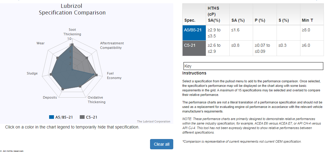

И второй вопрос, почему всё таки в мануалах пишут A5/B5, где то в инете попадалась статья про эти классификации и что двигателям, которые рассчитаны на А5/B5, нельзя лить С3, С5, потому, что в них чего то не хватает
Почему в мануалах пишут А5/В5? Наверно потому, что инженеры Мазды заботятся о двигателе, а не о понтах Греты Тунберг - экологии, экономичности и т.п. Д20220403_075411.thumb.jpg.6fc4f9f24639b1d8401d52fa8130698c.jpgаже А3/В4 пишут, что можно...
43 минуты назад, All Exx сказал:
Не понял, дак всё таки нельзя С5 лить что ли?
