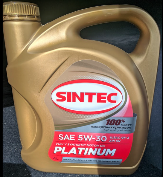

Я думаю никто не в состоянии ответить насколько это вот масло уменьшит срок эксплуатации двигателя по сравнению с оригинальным,
если ездить только на нем и менять раз в 7,5К. Но уменьшит точно.
ILSAC GF5 - не придерешься. Полторы тысячи рублей.

Am1hai если у Вас есть сомнения в бренде - ничто не мешает выбрать другой бренд
более известный и проверенный

3 минуты назад, ProstoFilya сказал:
Вся суть бренда она в анализах. Просто жду, что кто-то научит меня их максимально осмысленно читать.
5 минут назад, Am1hai сказал:
смешать лопатой элементы присадок и базовые масла в евро-кубе и угадать (подгадать) под требования допусков и спецификаций - это одно
а произвести все те же манипуляции на высоко-технологичном крупном известном предприятии (читай - бренде) с высоким уровнем производственного контроля в строгом соблюдении технологического процесса блендинга (включая подогрев базовых масел, скорость и последовательность введения присадок, скорость, постоянство и продолжительность перемешивания миксерами, повышение давления для качественной гомогенизации) - это другое
