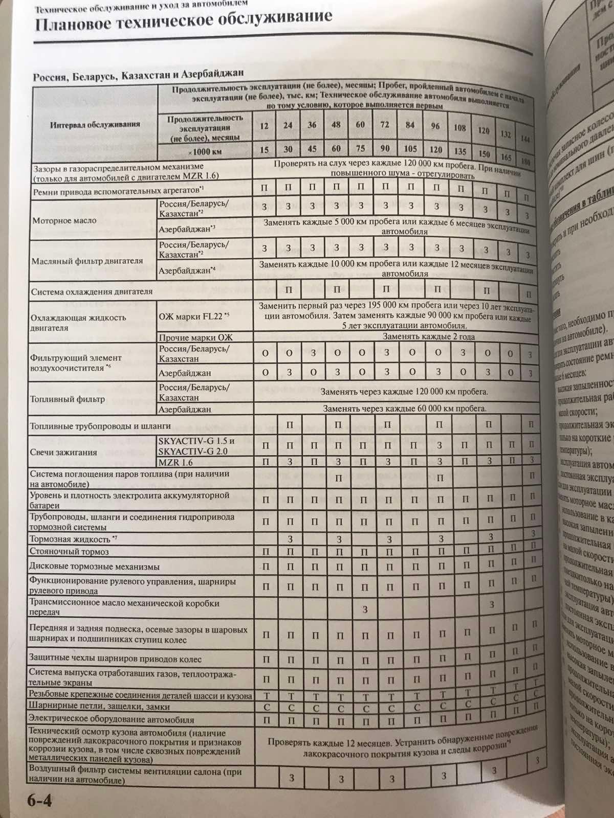

не менялось, т.к. ориентация была на рекомендуемый межсервисный интервал в 15 тыс. км.
Изменено пользователем dadegross

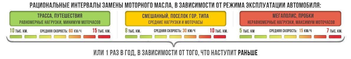

dadegross 20 000 или раз в год - это в Украине официалы так рекомендуют. В России 15000 км или год, что наступит раньше, в мануале так написано у вас ?
dadegross  Япония...лёгкие условия 1 год/15000 км, тяжёлые условия 6 месяцев/7500 км. Откуда наши люди берут межсервисный пробег 20 000 км не могу понять.
dadegross ...ещё одна подсказка...

Менять масло с интервалом 5тыс км или 200 моточасов (если за год не накатываете, то раз в год не поленитесь сменить), не лить промывки так как они негативно влияют на характеристики масла

Понял! Спасибо за оперативные ответы. По межсервисному интервалу уточнил, оставлю пусть будет тут
dadegross Ну вот, каждые 15 тыс.км или раз в год
