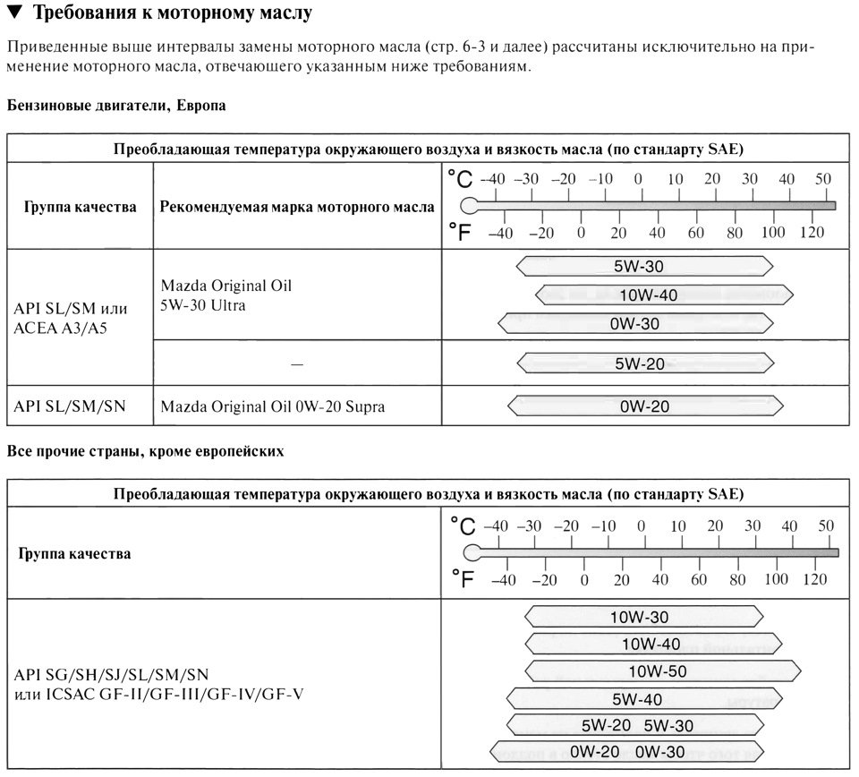

46 минут назад, All Exx сказал:
Так в сервисной книжке 5W-30, а я привезу 0W-30...
Скажете, что хотите лить круглогодично универсальное масло для любой погоды. Первая цифра - это "зимняя" характеристика масла, а рабочая вязкость определяется второй цифрой, что соответствует мануалу.

26.04.2021 в 18:01, All Exx сказал:
Нет в текущих руководствах по эксплуатации масел 0W-30.
https://manuals.mazda.ru/digital/?_ga=2.55314219.1881385625.1620456706-1762329957.1609677910
