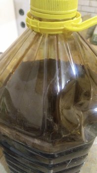

 Мазда 3 мотр 1.5 скай пробег 49900. Поменял масло супра 0в20 на хелекс ультра сн 0в20. Слил старое шприцем с трубкой откачал остатки из поддона 100 гр. Залил новое и о чудо. 4 литра залил а по щюпу ввше верхней метки на 3 мм. А на то диллер мне уверял что в мотор 1.5 скай заливается 4.2 литра и это без откачки из поддона. Общие впечатления : пропроехал 100 км город ощющения что двигатель резвее стал, работать тише стал.рокот дизеля на прогретом моторе  пропал. Старое  маздовское слил проехал на нём 9000 город 60 процентов. Лето. Короче банка постояла неделю на дне осадок густой и грязный.
Вото таже тработка только верх канистры без осадка посмотрю что с шелом станет.

Ой, сколько я сегодня басней наслушился в экспресс замене масла. Жесть.....
Залил. Тише намного. Мягче. Rolf сливался водой. На пальцах практически нету масляной плёнки. Водичка. Очень удивительно.
