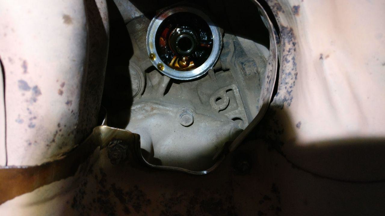

15 октября 20197 г И так, давно обещанный отчет о Cupper 10w40HD Начать стоит с того, что я был крайне позитивно настроен, разговаривал в личке с Сергеем и был уверен в положительном результате. Я еще никогда так не ошибался Начали с 2х совершенно разных авто. Овощная атмосуба и достаточно бодрый турбоваг. Автомобиль №1 Subaru Outback 2011, родной пробег 170 000. Расход масла около литра на 8000 стабильно. Мотор чистый (насколько можно оценить по площадке крепления маслофильтра) Процедура перехода на куппер соблюдена на 100%. Сначала энергетик в старое масло, после промывка промывочным маслом куппер, после заливка куппера. Первые впечатления после заливки - ничего не изменилось. Но уже через 2 тысячи км расход масла составлял около 800гр. Через 4.5 тысячи, мотор попросил еще литр. И на 7 тысячах пробега еще литр. И мотор работал явно намного более шумно по-сравнению с предыдущим маслом. На вариаторе на трассе это очень заметно, при обгонах вариатор держит стабильно высокие обороты и на куппере шум от мотора впервые начал сильно напрягать. Из важного - масло за весь срок эксплуатации не потемнело практически. (Разумеется не осталось полностью прозрачным, но темнело в разы медленнее любого другого масла и сливалось неожиданно "чистым") Куда же делись продукты горения бензина ? ) Об вам расскажет фото № 1. Сейчас в автомобиль залито то, что туда заливается уже 100 000км (lm mfc + xenum super g) Пробег уже 7000км на этом масле, расход около 500гр на данный момент. Автомобиль №2 Skoda Yeti stage 3 +- 300 сил и 420 момента. Пробег 65 000 родной. Расход масла от замены до замены (раз в 5000км) грамм 100 максимум. Мотор чистый. (в маслозаливной красота, на площадке фильтра + снимался поддон и он так же чист) На чипованных вагах, при активной эксплуатации, особенно на 100ом бензине, масло темнеет очень быстро. Почему я думаю всем понятно и объяснять не нужно. Но не куппер. Масло оставалось идеально чистым до момента слива из мотора. Вопрос, где же продукты горения бензина ? Ответ на фото. Далее. С самого начала заливки куппера, при холодном запуске, стал трещать фазовращатель. По опыту, на этих моторах такое встречается крайне редко, настолько, что за 7 лет практики, это второй случай у меня. И самое интересное, угол, по которому на вагах традиционно судят о растяжении цепи, вырос за 5000км с 0.5 до 4.5 Т.е. фактически - цепь к замене. Круто да ? Итого 2 грязных мотора, замена ГРМ на Йети и испорченное настроение В общем Куппер 10в40 говно худшее масло из всех, с которым мы сталкивались за последние 7 лет ремонта автомобилей и турбовагов в частности. О налете, который увидите на фото. Он очень устойчивый. Не убирается ничем. Gzox например бессилен. Только если очень долго и с большой нагрузкой растирать жесткой щеткой. Т.е. разумеется этот налет уже никогда не отмоется. Йети сейчас на разборе мотора, меняется поршневая и грм (спасибо Купперу!) перед установкой бОльшей турбины, посмотрим что успел натворить куппер внутри. Изменено 15 октября 20197 г пользователем Слава Снежур
