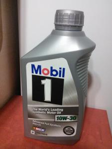

11мм уже купил. везли аж из ОАЭ. Мне не дает мысль лить 30 ilsac. Одно время лил: зимой - отлично. а вот летом не понравился звук мотора, может я и придираюсь. 11 качает сильно больше масла. вроде где то на треть. А много жидкого масла это есть гуд, ИМХО.
Бурджавто? Я бы при таком насосе использовал  максимально жидкие 30ки. Мобил 10/30 понравился. Допуски европейские... желательны
post-10541-0-72634900-1483042065_thumb.jpgТакой
Изменено пользователем wlh
Из-за Жора масла в 2л за 5тык, покупать дорогое масло нет желания. Изначально смотрел в сторону Лукойл Armortech 5-30 или  Glidetech 5-30. Петроканада Суприм синтетик 5-30 тоже нравится. Последний в списке это Мобил 1 5-30 но он уже стоит дороже.
