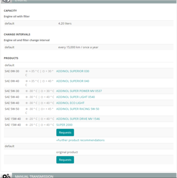

че это мне addinol все в подряд предлагает
avisperpetum подборы от маслоделов, как бы выразиться помягче, в 90% не соответствуют рекомендациям автопроизводителей. На этом форуме их всерьез не рассматривают. Если только посмеяться)
