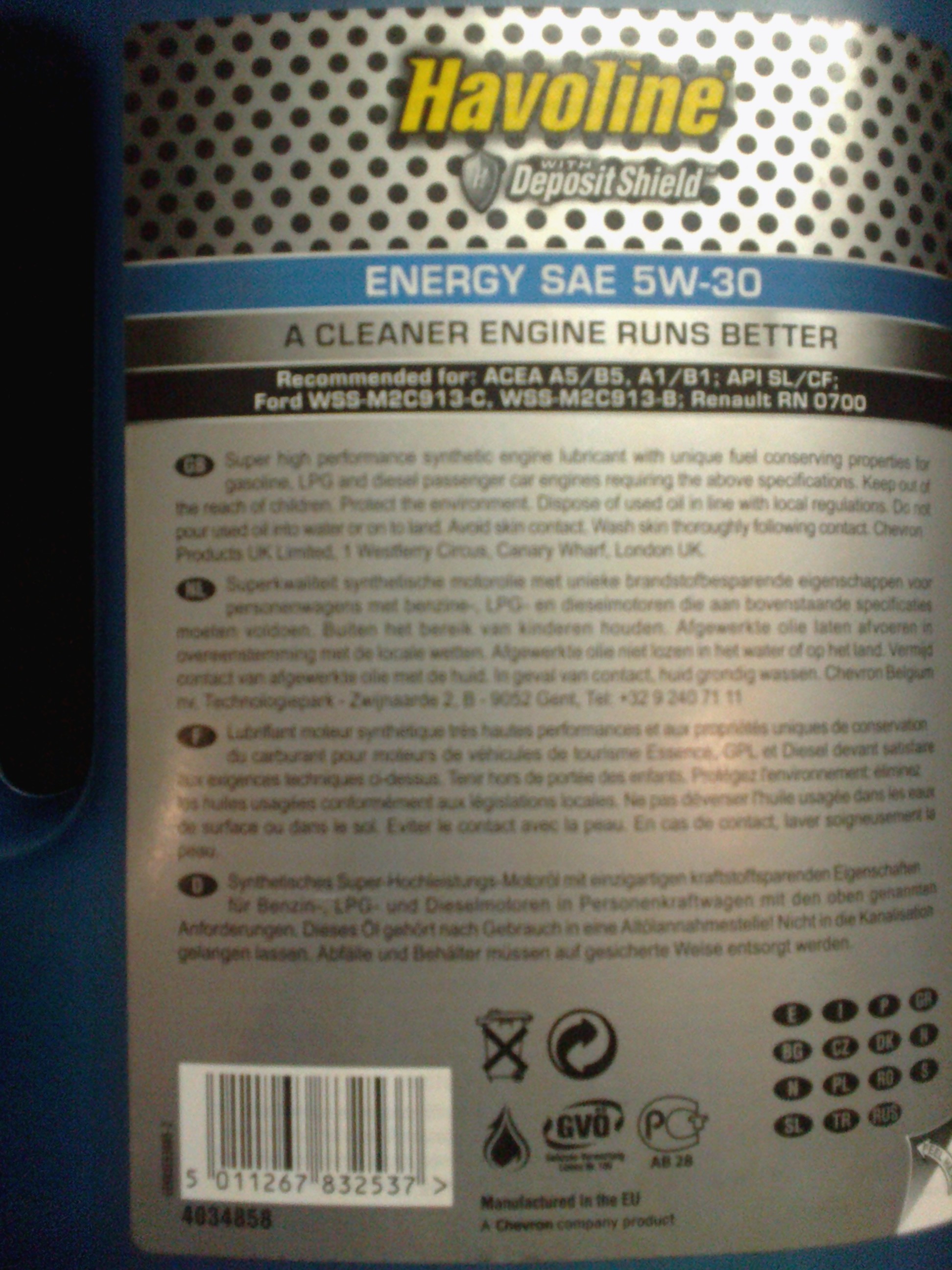

24 января 201412 г Вот недавно досталось мне подешёвке :up: масло 2011 года выпуска. Если кому интересно можно скинуться и послать его на анализ Фото если сильно надо могу и получше сделать Изменено 24 января 201412 г пользователем matiz_from_Pervik
