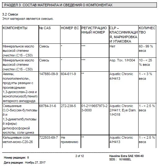

Свойства (паспорт безопасности):

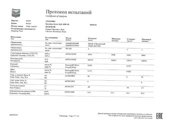

Паспорт качества на партию:
Спойлер

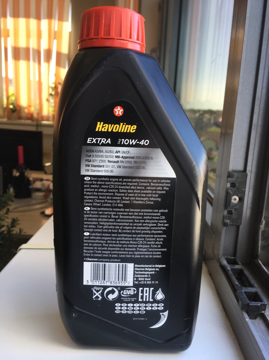

Спецификации: API SN/CF; ACEA A3/B4; ACEA A3/B3; MB 229.3; MB 226.5; Renault RN 0700/RN 710; VW 502/505; VW 501.01; PSA B71-2300; Fiat 9.55535 G2/D2.
1) Масло полностью соответствует стандарту SAE и может смело называться 10W-40
2) Вязкость при 100С = 14.25 сСт - в пределах среднестатистических 13.5-14.5 сСт для легкомоторных 40-ок
3) Щелочное число = 10.72 - высокое, что говорит о хорошем запасе моюще-нейтрализующих свойств
4) Испаряемость масс NOACK = 10.83% - для полусинтетики выглядит прилично
5) Зольность сульфатная = 1.32% - нормальный результат для полнозольного масла с насыщенным пакетом присадок
6) Температура застывания = -41С - отличный результат для 10W-40
7) Вязкость имитации холодной прокрутки CCS при -25С = 6410 мПас - вполне хороший результат (<7000 мПас для 10W), говорит о густых базовых маслах
8) Содержание серы = 0.300 - говорит о том, что перед нами пакет присадок на сульфонатах Кальция и чистые базовые масла 2/3 гр.
9) Противоизносные присадки - на основе пары Цинк-Фосфор + органический Молибден для снижения трения, что призвано уменьшить износ и расход топлива. Сульфонаты Кальция в роли моюще-нейтрализующей присадки+сукцинимид Бора в качестве беззольного дисперсанта.
Вывод: перед нами хорошая полусинтетика уровня МВ229.3. В целом, придраться не к чему: жирный пакет присадок с молибденом и чистые высоковязкие базовые компоненты говорят о том, что масло имеет хороший ресурс, высокие защитные свойства и не склонно к повышенному угару. (Описал Dimmy)
