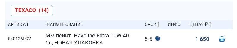

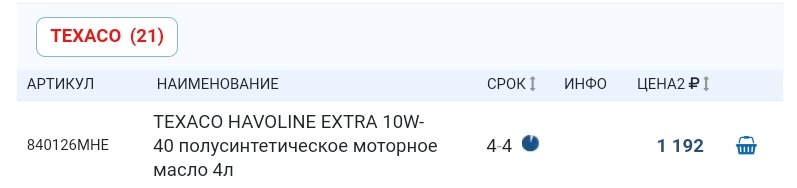

Sulesin 15 Опубликовано: 5 августа 2019 Поделиться Опубликовано: 5 августа 2019 Признавайтесь, кто здесь агент экзиста?) Теперь у них это масло стоит 2359р. 0 Цитата Ссылка на сообщение Поделиться на других сайтах
Texacoman 2 563 Опубликовано: 5 августа 2019 Автор Поделиться Опубликовано: 5 августа 2019 38 минут назад, Sulesin сказал: Признавайтесь, кто здесь агент экзиста?) Теперь у них это масло стоит 2359р. С компанией Экзист я не знаком 0 Цитата Ссылка на сообщение Поделиться на других сайтах
ModeratorSigma 6 943 Опубликовано: 5 августа 2019 Поделиться Опубликовано: 5 августа 2019 Sulesin рубль чуть приупал отсюда и цена поднялась , все просто 0 Цитата Ссылка на сообщение Поделиться на других сайтах
Projector 7 197 Опубликовано: 5 августа 2019 Поделиться Опубликовано: 5 августа 2019 Цена на масла зависит от цены на нефть , а нефть в последнее время подросла в цене 1 Цитата Ссылка на сообщение Поделиться на других сайтах
Skif_tlt 10 951 Опубликовано: 5 августа 2019 Поделиться Опубликовано: 5 августа 2019 22 минуты назад, Projector сказал: Цена на масла зависит от цены на нефть , а нефть в последнее время подросла в цене Вообще-то понизилась)) но масло уже произвели и привезли в РФ и колебание цены на него это уже жадность продавцов 0 Цитата Ссылка на сообщение Поделиться на других сайтах
Евген48 27 130 Опубликовано: 5 августа 2019 Поделиться Опубликовано: 5 августа 2019 15 часов назад, dimm7777 сказал: Евгений, челом бьём и просим открыть интернет-магазин для коллег!))) Я всегда помогаю своим коллегам, не раз писал, что землякам готов помочь с покупкой Да, это масло подорожало 4л. - 1144р. 5л. - 1498р. 2 Цитата Ссылка на сообщение Поделиться на других сайтах
Texacoman 2 563 Опубликовано: 5 августа 2019 Автор Поделиться Опубликовано: 5 августа 2019 где тут смайлик с посыпанием головы пеплом? 0 Цитата Ссылка на сообщение Поделиться на других сайтах
Skif_tlt 10 951 Опубликовано: 5 августа 2019 Поделиться Опубликовано: 5 августа 2019 34 минуты назад, Texacoman сказал: где тут смайлик с посыпанием головы пеплом? Это дешевле вашего закупа?))) 0 Цитата Ссылка на сообщение Поделиться на других сайтах
Texacoman 2 563 Опубликовано: 5 августа 2019 Автор Поделиться Опубликовано: 5 августа 2019 Спойлер 40 минут назад, Skif_tlt сказал: Это дешевле вашего закупа?))) С какой целью интересуетесь, мистер? 0 Цитата Ссылка на сообщение Поделиться на других сайтах
Skif_tlt 10 951 Опубликовано: 5 августа 2019 Поделиться Опубликовано: 5 августа 2019 1 час назад, Texacoman сказал: Показать контент С какой целью интересуетесь, мистер? Пытаюсь понять причину посыпания головы пеплом 0 Цитата Ссылка на сообщение Поделиться на других сайтах
Texacoman 2 563 Опубликовано: 5 августа 2019 Автор Поделиться Опубликовано: 5 августа 2019 Спойлер 6 минут назад, Skif_tlt сказал: Пытаюсь понять причину посыпания головы пеплом Розничная цена (в магазинах) выше. У Евген 48 цены запредельные какие-то )) 0 Цитата Ссылка на сообщение Поделиться на других сайтах
Евген48 27 130 Опубликовано: 5 августа 2019 Поделиться Опубликовано: 5 августа 2019 1 час назад, Texacoman сказал: Спойлер Розничная цена (в магазинах) выше. У Евген 48 цены запредельные какие-то )) Что вам мешает написать ещё меньше, мне то не мешает 2 Цитата Ссылка на сообщение Поделиться на других сайтах
Шиза 3 521 Опубликовано: 6 августа 2019 Поделиться Опубликовано: 6 августа 2019 В 05.08.2019 в 11:46, Евген 48 сказал: Я всегда помогаю своим коллегам, не раз писал, что землякам готов помочь с покупкой Да, это масло подорожало 4л. - 1144р. 5л. - 1498р. У нас 4 литровка 1300, что ненамного больше, но 5 литровка в эмексе 2000, несмотря на то что литр 400 рублев стоит. Логика? Не, не слышали... 0 Цитата Ссылка на сообщение Поделиться на других сайтах
Texacoman 2 563 Опубликовано: 6 августа 2019 Автор Поделиться Опубликовано: 6 августа 2019 1 час назад, Шиза сказал: У нас 4 литровка 1300, что ненамного больше, но 5 литровка в эмексе 2000, несмотря на то что литр 400 рублев стоит. Логика? Не, не слышали... Бывают разные стимулирующие продажи акции. Возможно на 4л была, а на 5 - нет. 0 Цитата Ссылка на сообщение Поделиться на других сайтах
