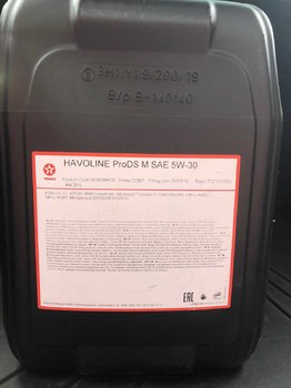

6 июня 20197 г Популярное сообщение Закреплён Texaco Havoline ProDS M SAE 5W-30 свежее Масло заявлено как: API SN; ACEA C2/C3; MB 229.51; MB 229.52; GM Dexos2; BMW LL-04; GM-LL-A-025; GM-LL-B-025. 1) Масло удовлетворяет стандарту SAE 30 2) Вязкость при 40С = 71.7 сСт - немного выше, чем у большинства C3 3) Вязкость при 100С = 12.0 сСт - в пределах среднестатистических 11.5-12.2 сСт у масел АСЕА С3 для обеспечения HTHS >= 3,5 мПас 4) Щелочное число = 5.68 (ASTM D-4739) - норма для С3 (методом ASTM D-2896 получилось бы 7-7.5): говорит о достаточных моюще-нейтрализующих свойствах данного продукта 5) Кислотное число = 2.10 - нормальный результат в пределах среднестатистических 1.5-2.3 6) Противоизносные присадки ZDDP на основе Цинка и Фосфора + органический Молибден в приличном количестве для снижения трения, что обеспечивает дополнительную защиту и экономию топлива; моюще-нейтрализующие присадки на основе салицилатов Кальция + беззольный дисперсант сукцинимид Бора, удерживающий частички загрязнений во взвеси. ИК спектр Фурье говорит о том что масло на основе гидрокрекинга VHVI. Вывод: перед нами отличный продукт АСЕА С3, который обладает прекрасными защитными и энергосберегающими свойствами. У него есть более продвинутое одобрение МВ229.52, которое предъявляет повышенные требования к экономичности и стойкости к окислению по сравнению с МВ229.51. Аналогов мало. (Описал Dimmy) Артикулы коды для заказа в интернет магазинах: 804036NKE - Texaco Havoline ProDS M 5W-30 (12x1LP2) TX 804036MHE - Texaco Havoline ProDS M 5W-30 (4x4LP2) TX 804036HOE - Texaco Havoline ProDS M 5W-30 (20LP) TX 804036CXE - Texaco Havoline ProDS M 5W-30 (60LM ) TX 804036DEE - Texaco Havoline ProDS M 5W-30 (208L M) TX
6 июня 20197 г Lofl О, как интересно!) Если скинете номер партии, то пришлю заводской паспорт на партию. UPD.: Ой, миль пардон, видно на фото. Изменено 6 июня 20197 г пользователем Texacoman

6 июня 20197 г Популярное сообщение Масло заявлено как: API SN; ACEA C2/C3; MB 229.51; MB 229.52; GM Dexos2; BMW LL-04; GM-LL-A-025; GM-LL-B-025. 1) Масло удовлетворяет стандарту SAE 30 2) Вязкость при 40С = 71.7 сСт - немного выше, чем у большинства C3 3) Вязкость при 100С = 12.0 сСт - в пределах среднестатистических 11.5-12.2 сСт у масел АСЕА С3 для обеспечения HTHS >= 3,5 мПас 4) Щелочное число = 5.68 (ASTM D-4739) - норма для С3 (методом ASTM D-2896 получилось бы 7-7.5): говорит о достаточных моюще-нейтрализующих свойствах данного продукта 5) Кислотное число = 2.10 - нормальный результат в пределах среднестатистических 1.5-2.3 6) Противоизносные присадки ZDDP на основе Цинка и Фосфора + органический Молибден в приличном количестве для снижения трения, что обеспечивает дополнительную защиту и экономию топлива; моюще-нейтрализующие присадки на основе салицилатов Кальция + беззольный дисперсант сукцинимид Бора, удерживающий частички загрязнений во взвеси. Вывод: перед нами отличный продукт АСЕА С3, который обладает прекрасными защитными и энергосберегающими свойствами. У него есть более продвинутое одобрение МВ229.52, которое предъявляет повышенные требования к экономичности и стойкости к окислению по сравнению с МВ229.51. Аналогов мало. Изменено 6 июня 20197 г пользователем Dimmy
