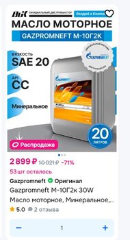

Но, вот еще, что интересно. Почему-то, ГПН и Синтек никто не "роняет". Роняют только Волгу. Вот самые дешевые предложения.
Потому что их продают не официальные дилеры. У них и Волга будет не сильно дешевле.

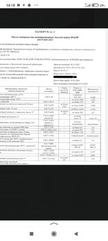

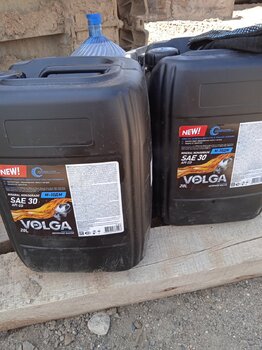

У меня 20литров м10дм осталось партии июня 2023 года. Так там чистое светлое масло, а брал 5 литров перед новым годом, там тёмное, мутное какое то, с запахом растворителя, ну его нафиг, кроилово ведёт к попадалову.
7 часов назад, dima015 сказал:
Давно хотел написать. Закрадываются сомнения в правдивость паспортов качества. Не бывает так. Прям все супер, да по цене воды. А ведущие производители, не могут повторить. Даже сам Синтек не может.
Если бы содержимое канистр не соответствовало паспортам качества, то вы бы эти паспорта никогда в открытом доступе не увидели, как в случае с ООО "Пушкинский завод". Отдельные претензии к отдельным партиям по паспортам есть, но некритичные.
Делайте скидку, что продаёт официальный дилер по акциям, плюс недолив в почти пару литров, так что всё вполне прозрачно.
Совершенно верно. С конца 2023 г. Волга перевела 10ДМ с ГОСТа на СТО и база конкретно под ДМ пошла чуть темнее. 3 дня назад залил такое на работе, выпуска января 2025-го, никаких причин придираться к качеству не имел. Абсолютно нормальное рабочее масло. Растворителем, кстати, не пахло, стандартный запах нефтяного минерального масла.
1 час назад, Agent_Slaveg сказал:
Для сравнения внешний вид пермского 10ДМ от Лукойл. Не сильно светлее нынешней Волги.
Выбор ГОСТовских масел сводится к плохому. Сложно выбрать плохое среди плохого.
