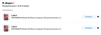

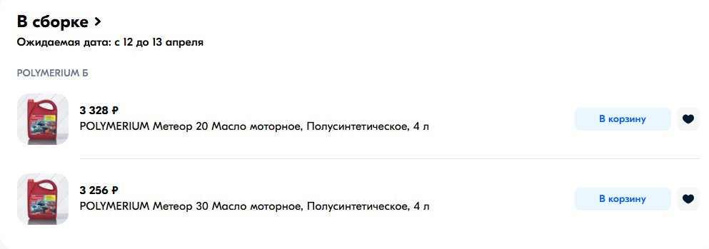

Вот взял и заказал. А там подумаю, куда и сколько.
