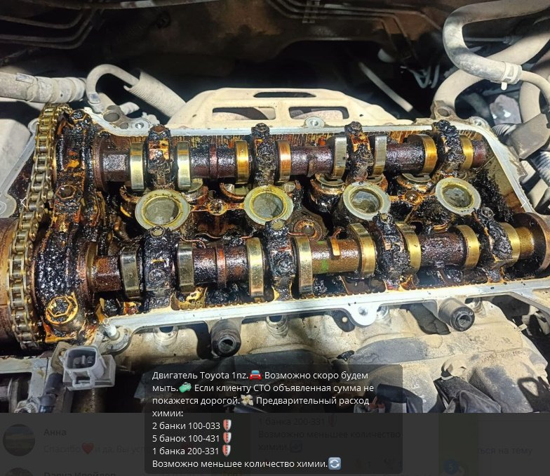

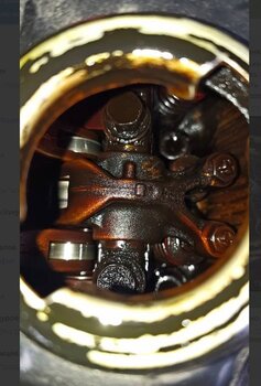

Вот, только вот свежее с их чата. Вот, что это такое? Уверен, что соблюдался рекомендованный интервал замены и лили рекомендованное масло.
И каким образом вы в это уверовали ? ))

11 минут назад, знаток сказал:
Т.е. 300 сообщений с чата, каждый день, и у всех перекат и не рекомендованное? Большинство всегда старается, ездит на гарантийное обслуживание к дилеру, меняет масло у дилера. Потом стараются лить масла с допусками.
Вы не ответили на вопрос выше. Что они все там моют? Вот, что? Почему так массово? Если все с современными маслами радужно и отлично? Я то же был когда-то в мире "розовых пони". Но потом стал задумываться.
7 минут назад, dima015 сказал:
То что на ваших фото, как раз похоже на перекат на чём то типа Лукойла полусини.
На нормальном  масле и с нормальными интервалами такого не будет.
Изменено пользователем знаток
Банальные перекаты масел в часах, не в км, а именно в часах и не более)
