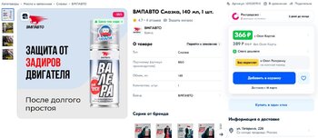

Прошлый раз мы обсуждали эстеры, бусты от полимериума. Пока решил их отставить. У меня основная задача - мыть кольца, по чуть-чуть, пусть медленно, но мыть. Может не совсем в тему. Заказал для Приоры вот такую раскоксовку. Пенная, должна быть аналогом Mitsubishi Shumma, пользовался такой, была довольно эффективной. Через пару недель, буду пробовать и продолжать эксплуатацию на 2/3 М-10ДМ+1/3 М-8В от РН
Пшикалка послеобработка стенок цилиндра маслом есть в комплекте? Чтоб старт двигателя был на жирных стенках цилиндра и кольца на сухую(еще и с кусками отмытой бяки) не скребли.. а то эти пенки масляный слой смывают же.
Их такие подготовки к пуску после раскоксовок(тоже мини спрей с трубочкой) этот же производитель и делает..

У меня есть один флакон. Пока. Может подскажите. Можно димексид в КС добавить вместе с пенной раскоксовкой? Смысл, что бы димексид то же вспенить. Но. Если судить по раскоксовке Shumma, которой я пользовался, в ней один из главных компонентов - нашатырь. Если в раскоксовке Валера, которую я заказал аналогично, то возникает вопрос - можно ли нашатырь и димексид смешивать?

Сегодня, после простоя зимнего, завел Приору. Завелась на 3 цилиндрах и только 3 цилиндра. Подключил компьютер. 1-й цилиндр. не работает.
Вывернул свечи. В 1-ом цилиндре, свеча с масляным нагаром, остальные свечи нормальные. Теперь понятна причина подъедания масла, о котором я писал. То подъедает, то не понятно. Первый цилиндр - кольцо маслосъемное видимо прихватило, но думаю шансы есть, если в других нормально.
Свечи поставил новые.
Сейчас неделю покатается машина, свечи выверну и оценю, может лучше будет. На этих свечах ездили минимум год, и оценить возможные изменения не представляется возможным. Отложения могли возникнуть и раньше, а сейчас возможно и помылось что-то.
Сделаю раскоксовку, помогу кольцам, особенно первого цилиндра. И, дальше продолжать, ездить на моноградном. Все лето и осень.
