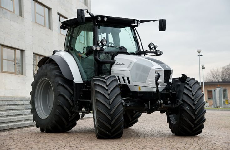

Приехала очередная скидочная "Волга" за 540р. Свежак. Дата производства - 02.02.2025.
Повеселил список "рекомендаций", в нём нашлось слово Lamborghini... :)
Это они про трактор и вероятно, не самый новый

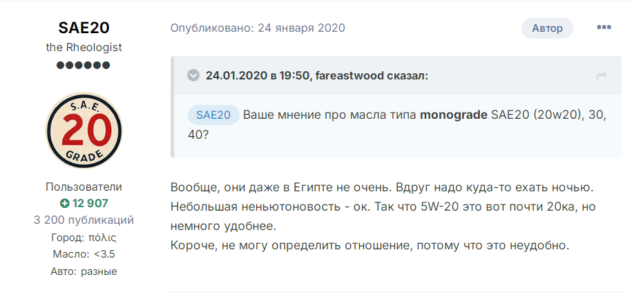

Интересные поверхностные рассуждения с точки зрения реолога?
2 минуты назад, Дмитрий Иванович сказал:
Ага. )

2 минуты назад, знаток сказал:
Ага. )
Некоторые рассуждения про параметры полимолекулярного адсорбционного слоя я пока не понял, буду дальше изучать. Но и трибологию я не знаю в принципе, так что все похоже на магию.
