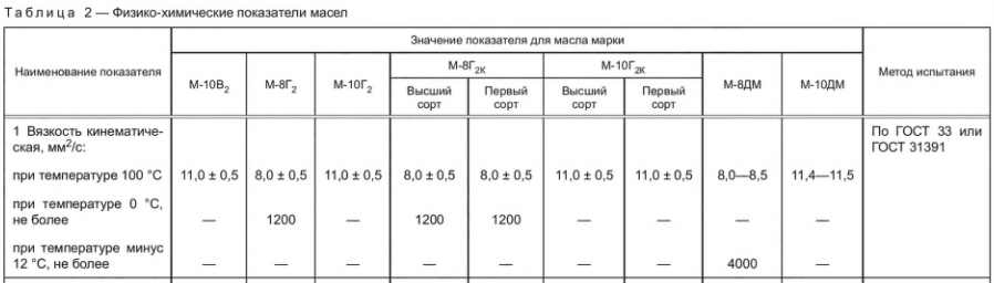

20 минут назад, hellopashka сказал:
Ну повторю, у М-8 CCS не замеряют, у 5W-20 замеряют.
ГОСТ смотрел?
это ГОСТ 10541-2020
а вот ГОСТ 8581-2021
вязкость при 0С и ниже, это разве не оно?

Честно говоря нет, поэтому я вопросы уточняющие и задаю
Ну и какую цифру у М-8 на основании этих таблиц можно ставить перед W?

В ГОСТ есть таблица соответствия, загляни.

по SAE, по которому вы просите про цифру (точнее "Число") перед буквой W сказать....
когда-то, по SAE, CCS измерялось для всех вариантов xW масел, при одной температуре....
думаю, числа в ГОСТе из SAE тех времен....
Правильнее говорить, что ГОСТ наших времен никто не пользуется для классификации

Получается, предел для 5W-20 мы знаем, а для М-8 нет?

М8 это 20W-20 всегда было.
