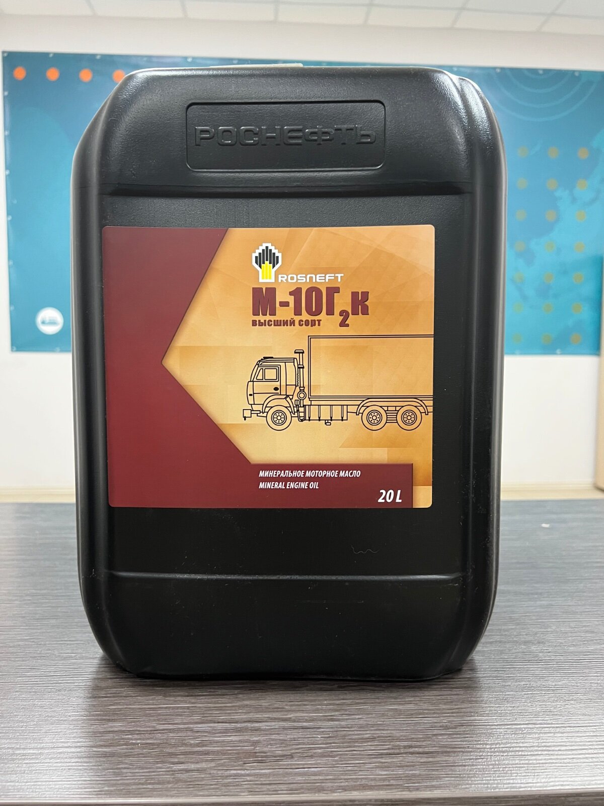

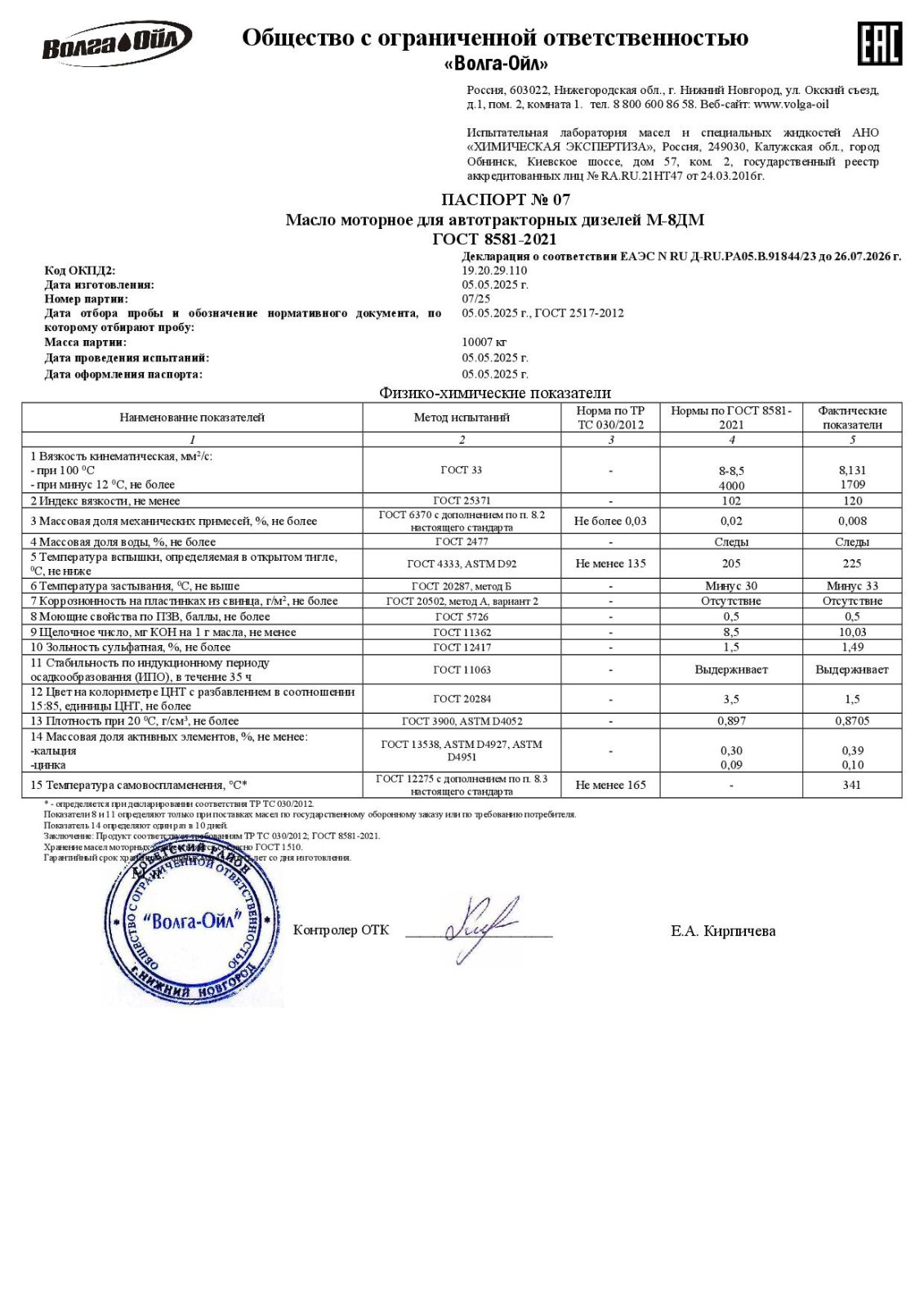

Вдруг кому надо, артикул 12081
IMG_7364.thumb.jpeg.6f720097b6d50ca143422c8e7f06bad2.jpeg   IMG_7365.thumb.jpeg.ed44213015e87cb67c100e888f0c35ec.jpeg
Свежак! Не знаю хорошо это или плохо, вдруг китайские присадки :D

50 минут назад, Pavel_NSK сказал:
И почем сей ангарский продукт? Там на дату выпуска можно не смотреть.

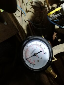

Тут я уже напрягся всерьез... Я расчехлил манометр и стал глядеть что да как, на нагретом до 98С манометр показывал около 0.7 Атм, и как я понял потом этого было мало. Почему мало,а все просто, меряля давление на стоящем на месте двигателе, да разогретом, даже слегка перегретом (имеется возможность принудительного включения и отключения вентилятора охлаждения), но без нагрузки, а с нагрузкой судя по всему масло не хило нагревалось и превращалось в водичку, даром, что 10w-40 c заявленной вязкостью в 15сСт,  либо этих 15сСт там изначально не было, либо под серьезной нагрузкой масло "развалилось" и вязкость критично просела, что уж там развалилось я не знаю, толи база так быстро деградировала, толи загуститель устал так стремительно, но факт остается фактом.

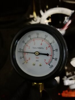

Почему чудеса, а потому что с мехманометром я тестил на стоящей машине 2 масла, о которых тут идет речь, т.е., если не принимать в учет погрешность, в идентичных и сопоставимых условиях. Каково же было мое удивление, когда на разогретом моторе моноградка М10Дм, которая по всем пирогам должна быть примитивнее чем 10w-40, на примерно одинаковой температуре - около 97-100С и одинаковых оборотах выдала давление почти в 2 раза выше и это при условии что КВ100 у М10Дм 12 с небольшим хвостиком сСт, т.е. на 3сСт меньше чем было заявлено у Волговской 10w-40....
Фото замеров с 10w-40 у меня нет, авто был не в гараже, было сильно не удобно и я не стал фоткать, но при той же температуре, что и на фото ниже, 10w-40 показывало давление от 0.6 до 0.8 при тех же +- оборотах.

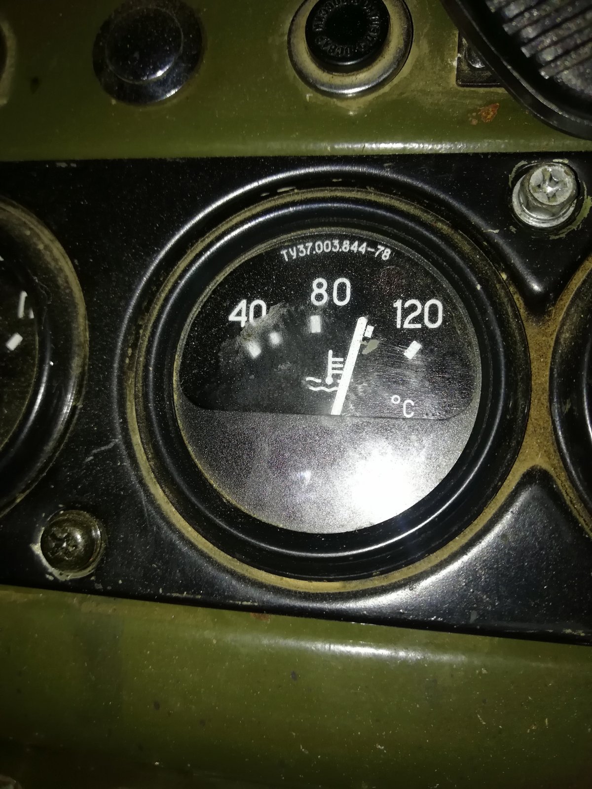

На фото ниже давление М10Дм, температура по штатному прибору и обороты:
Далее обороты:
Ну а давление:
Справедлвости ради стоит сказать, что после того как я сделал фото манометра УАЗ таразтел еще где-то минут 10-15 на примерно тойже температуре, масло подогрелось и давление еще немного просело, но ниже 1 Атм так и не опустилось. На фото ниже уже подогретое масло, вентилятор я подключил и температура ОЖ упала.
Температура ОЖ:
Давление масла по мех. манометру:

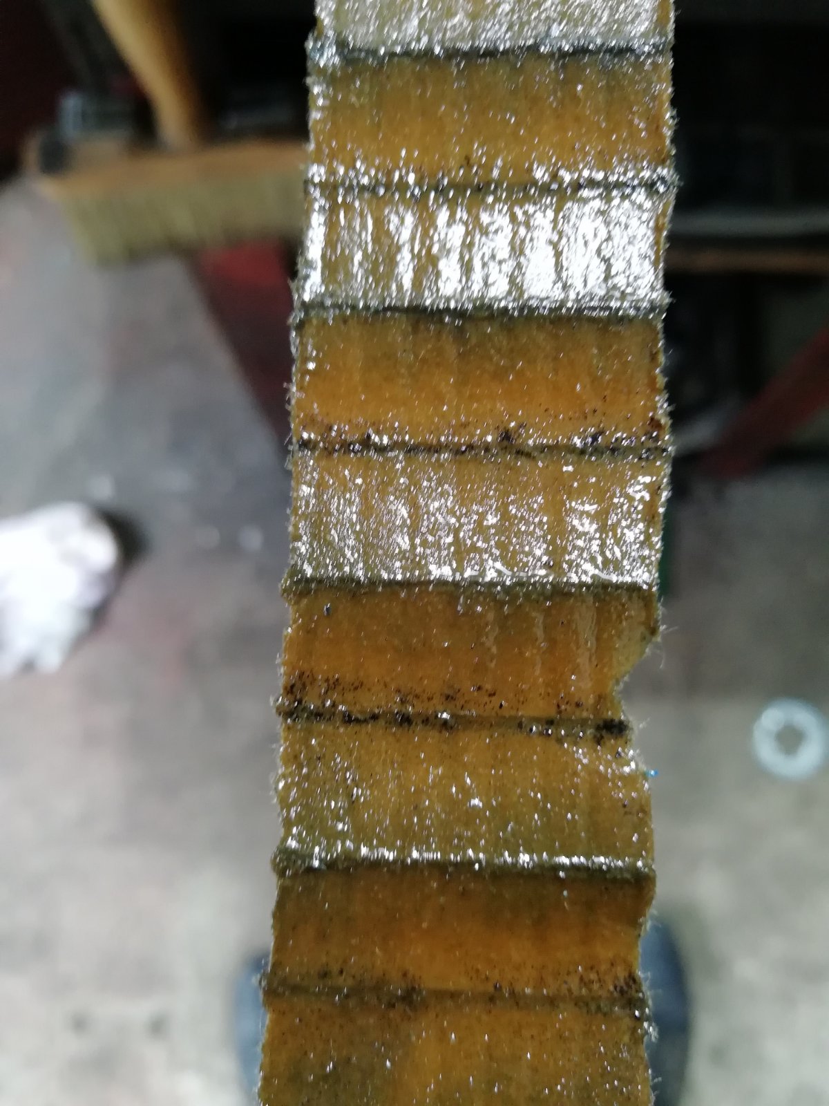

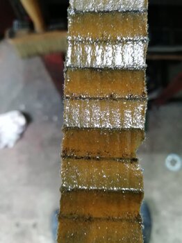

Я не поленился и вскрыл фильтр, который фильтровал Волговское 10w-40, зубилом, что бы не пилить болгаркой или ножовкой и не накрошить туда лишнего (на размер шторки не смотрите, это тоже был "эксперимент на предмет рационализаторского предложения"). Что характерно на складках шторы видно черные сгустки или агломерации чего-то, что это могло бы быть, я, честно сказать не знаю, но факт, все складки были покрыты вот таким вот черным "песком", при условии, что масло на щупе не успело даже начать темнеть к моменту экстренного слива.
Фото шторы фильтра:
Вобщем выходит, что если верить, что в Волге 10w-40 были заявленые 15cCт при 100С, то УМЗ421  в тяжелых условиях размолотил это маслице в труху за какие-то 45-50 км, да так бодро,что весь пудрой пошел... Уж не знаю в загустителе дело или нет, или там вцелом все через известное место сделано от слова совсем, но факт)))))

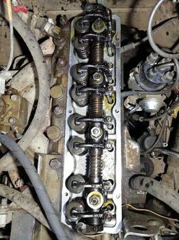

А под клапанной-то чистенько)))))):
P.S.
После регулировки клапанов, старт был бодрый и без сюрпризов, никаких проблем указывающих на неисправность ДВС я не заметил, холостые ровные, посторонних шумов выявлено не было, стало быть побегает еще, стало быть помучаем еще друг друга))))
