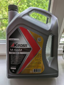

Всем доброго времени суток.
Решил пойти немного не стандартным путём,и приобрёл настоящую(как заявляет производитель)ГОСТовскую М10ДМ.
Канистра правда пришла аж концом 22г,розлив октябрь.
Только что получил паспорт.
Цена за 5л была 739₽.
Что думают профессионалы?!
1966911742_886-1031_10.22.pdf
Да,сказали что база была Лукойл(но почему-то 2 группа)или Янос.
33 минуты назад, Вадим-V.L сказал:
1966911742_886-1031_10.22.pdf 3 \u041c\u0431 · 2 скачивания
А вы не могли бы скопировать и выложить паспорт скрином, а то у меня не открывается.
Я про такой бренд вообще не слышал, но если есть паспорт, то должен быть рабочий продукт. Вам такое вообще в какую технику?
В Ниссан Кашкай с атмосферником 1.6 HR16DE.
И во"внезапно"приобретённый Киа Рио 2001г.
На 2-3т.км.и до конца сентября.

По вязкости, хорошо. Остальное, криминала не заметил, осталось только "смотрины" сделать. Открыть, показать продукт "лицом". Как течет, какой цвет.
Я в свой ниссан заливал от Синтек М-10Дм, но там зола 1,3-1,4. Сейчас лук авангард sae 30. У меня двиг QJ15DE. В принципе родственник Вашему. У Вас он, как бы на 180 грд. развернут (это я про двиг.)
1 минуту назад, dima015 сказал:
Да,завтра при дневном свете сделаю.Но оно светлое,неоновое кольцо немного просматривается,крышка плохо открывается,снимается вместе с нижним блокиратором.
На Кашкай,к сожалению с вроде 11г, в этот хороший HR16DE внедрили по 2 форсунки на цилиндр,мелкие/короткие форсунки что работают на ХХ и далее,видимо льют неслабо и разжижают масло.Вот будет эксперимент как себя минералка поведёт,ибо с 3000км немного уходит масло.А ваш QG вечный)).
6 минут назад, Вадим-V.L сказал:
Думаю, что летом бензин из простой моноградной минералки, должен испаряться без последствий. Если масло Дм, пакет рассчитан на нейтрализацию не самого лучшего ДТ. Последствий попадания бензина, должен вообще не почувствовать.
Жалко, что в паспорте не указали кальций, фосфор, цинк. Обычно указывают. Но, по щелочному в 8,47 и зольности в 1,29, я могу прикинуть, что кальция примерно 3200-3400. Нормально.
3 минуты назад, dima015 сказал:
Да,на это и был рассчёт.
Опасался что будет густое(14-16сст)на горячую.Но тут 11.72 что идеал,вроде именно старый ГОСТ таким и должен был быть.
Щёлочное думал будет более высокое,но пойдёт.
Вот только думаю,может в старый Рио 2001г или при второй заливке, разбавить его литром ГПН Премиум L 5w30 полусинтетикой,ГПН Супер 10w30,или же Лукойл Супер 10w40..
1 час назад, Вадим-V.L сказал:
Если не прямой впрыск, то лейте смело. Хотя и прямому не факт, что что-то будет от такого масла. Странно, что состав пакета в паспорте не указывают.
26 минут назад, Вадим-V.L сказал:
Это "фишка" только РН и ГПН, остальные все около 12. Я закупил РН и теперь "миксую" с М-8В. Сейчас, особого смысла в этом не вижу, но как теперь есть. Хотя остается возможность делать любую вязкость.
29 минут назад, Вадим-V.L сказал:
Если есть эти "литрушки" уже в наличии, то можно пробовать. Просто, что бы их использовать, если для них нет другого применения.
А так, лучше купите М-10Г2к. Если от ВолгаОйл, то будет дешевле и поминералистее. Если от, ГПН будет "подимесизоннее". Как выяснено, ГПН М-10Г2к при легких заморозках ведет себя лучше Волги. Остальные, типа Синтек и Лукойл это на любителя, они дороже, без доказанных явных преимуществ.
Не надо, лейте чистое. 11,7 сСт это нормально для лета.
