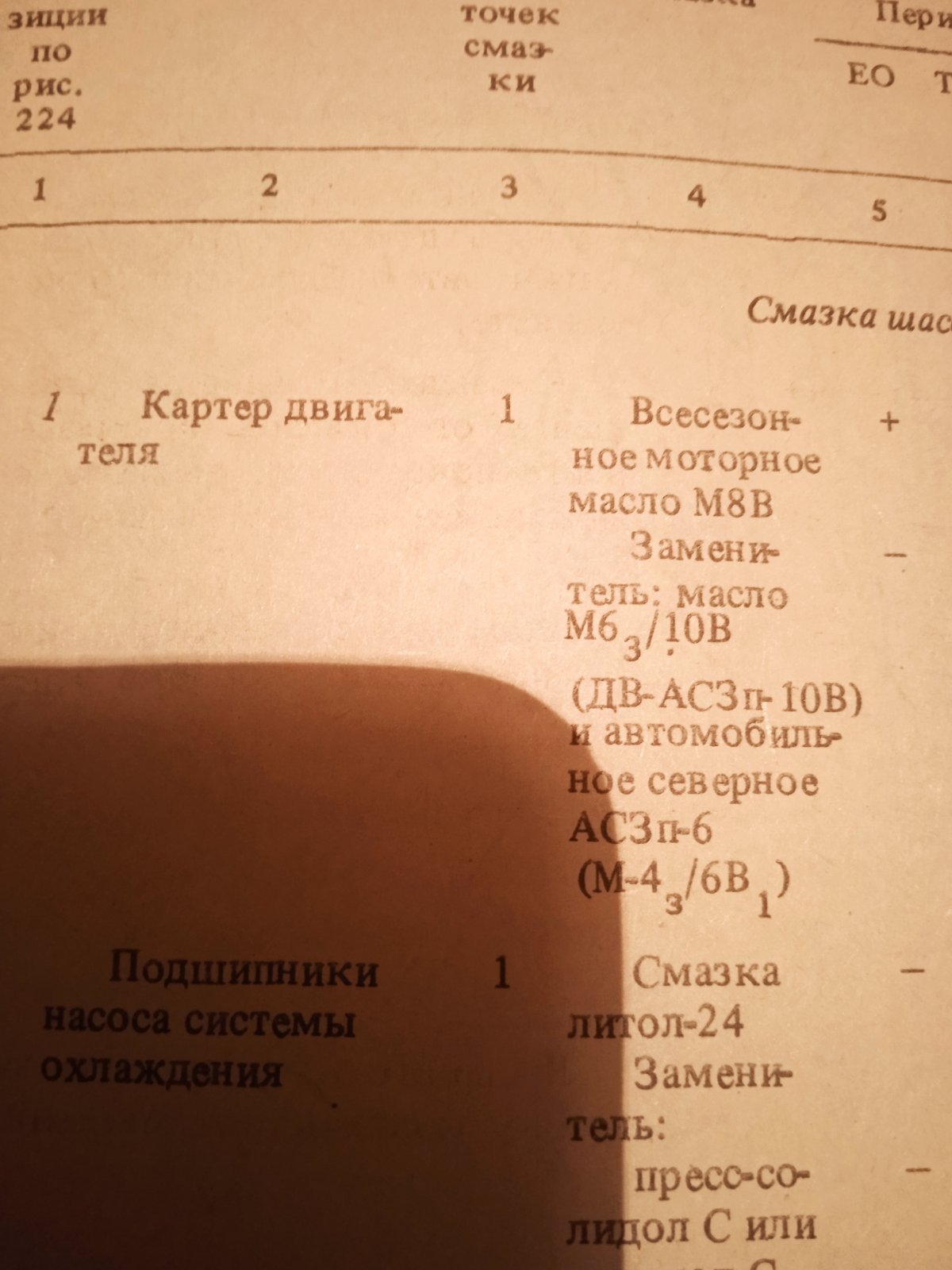

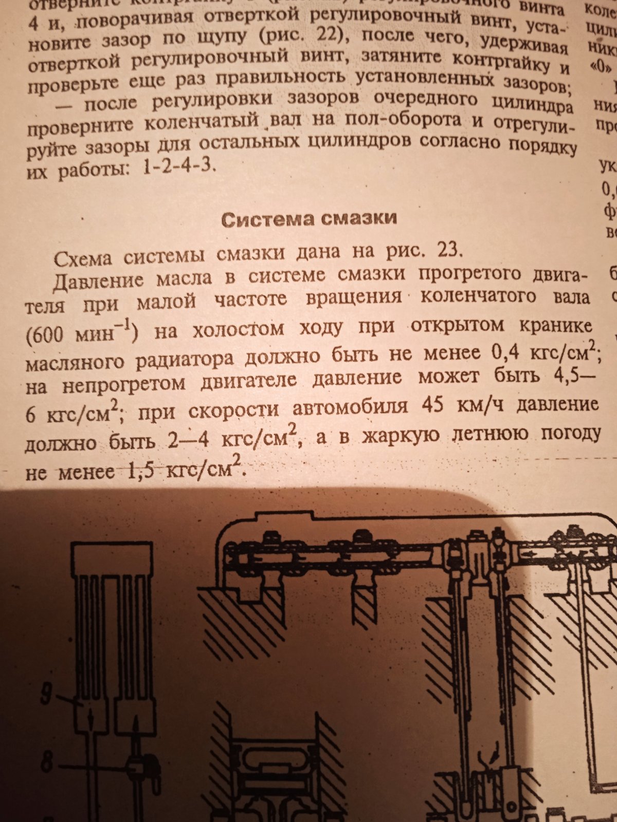

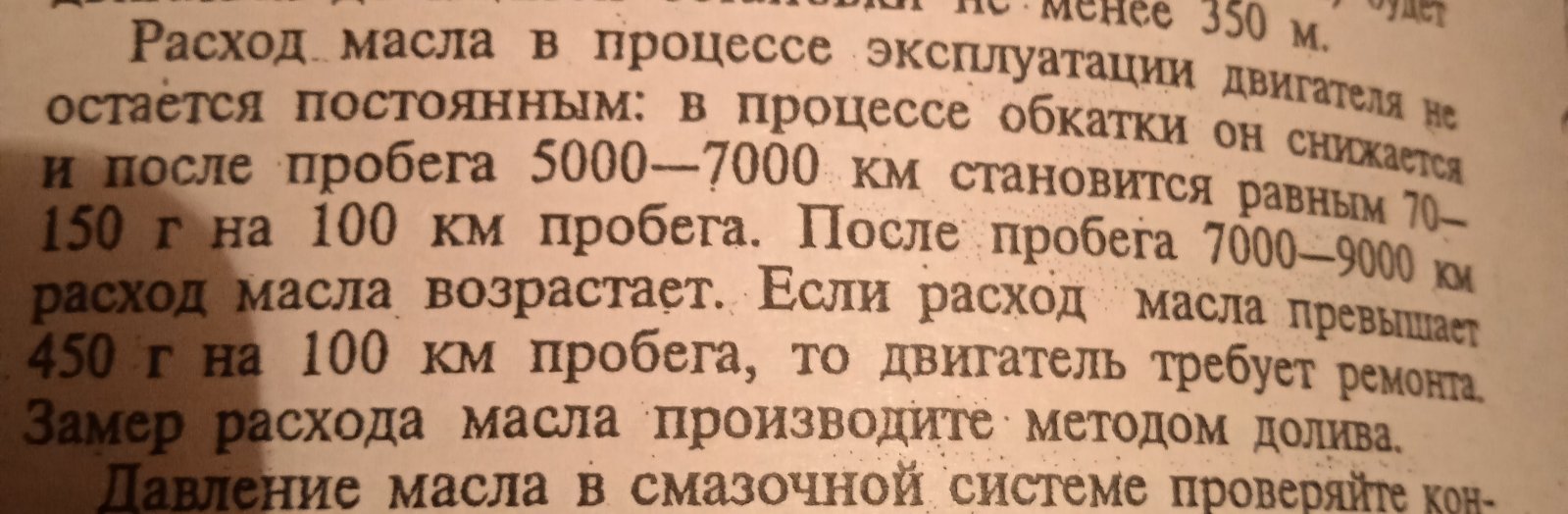

celer 2 964 Опубликовано: 10 января 2024 Поделиться Опубликовано: 10 января 2024 5 часов назад, знаток сказал: Говорят у ВАЗовских моторов зазоры по вкладышам больше чем у других машин. Для сравнения какие параметры по давлению и угару были нормой у уазовского двигателя УМЗ-417 при эксплуатации на М8В. 450 грамм масла на 100 километров были ещё нормой и это для 4-хцилиндрового двигателя объёмом 2,4 л. Ссылка на сообщение
знаток 6 681 Опубликовано: 10 января 2024 Поделиться Опубликовано: 10 января 2024 12 минут назад, celer сказал: Для сравнения какие параметры по давлению и угару были нормой у уазовского двигателя УМЗ-417 при эксплуатации на М8В. 450 грамм масла на 100 километров были ещё нормой и это для 4-хцилиндрового двигателя объёмом 2,4 л. Про расход да интересно. Многие из-за 100 г на 1000 переживают. ) Ссылка на сообщение
