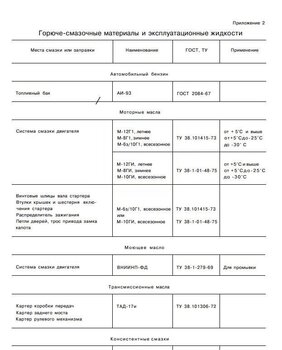

2 часа назад, celer сказал:
В советских мануалах рекомендовалось в качестве зимнего М-8ГИ, хоть я такого в жизни никогда не видел.
Любое руководство по эксплуатации Жигулей откройте, там это чёрным по белому написано. Вечером буду дома постараюсь найти.
то есть чел заливал и летом масло вязкости М-8, то есть действовал в нарушение рекомендаций завода изготовителя.
но виновато всё равно масло?
В любой ситуации винить масло и только масло - логика настоящего ехсперта :good2:
Откуда-то у меня есть такой скриншот. Видимо это оно.
