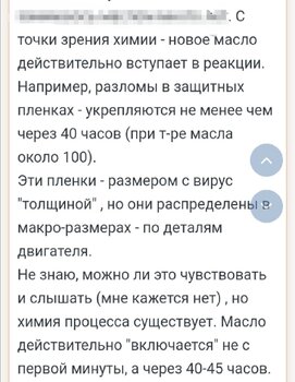

осле 25 мч масло стало тише, гораздо тише во всех режимах.
Помню Sae20 писал, что масло прирабатывается к 40мч или немного раньше
Не прирабатывается, а начинает работать, примерно через 40-45м/ч после заливки.
Все ходы записаны:D:good:

Все ходы записаны
Почти все))) Я для себя сохраняю, просто чтобы не забыть, память уже не та, что в молодости. Потом перечитываю на досуге. Ну и как пруфы иногда можно выкатить)))
