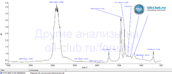

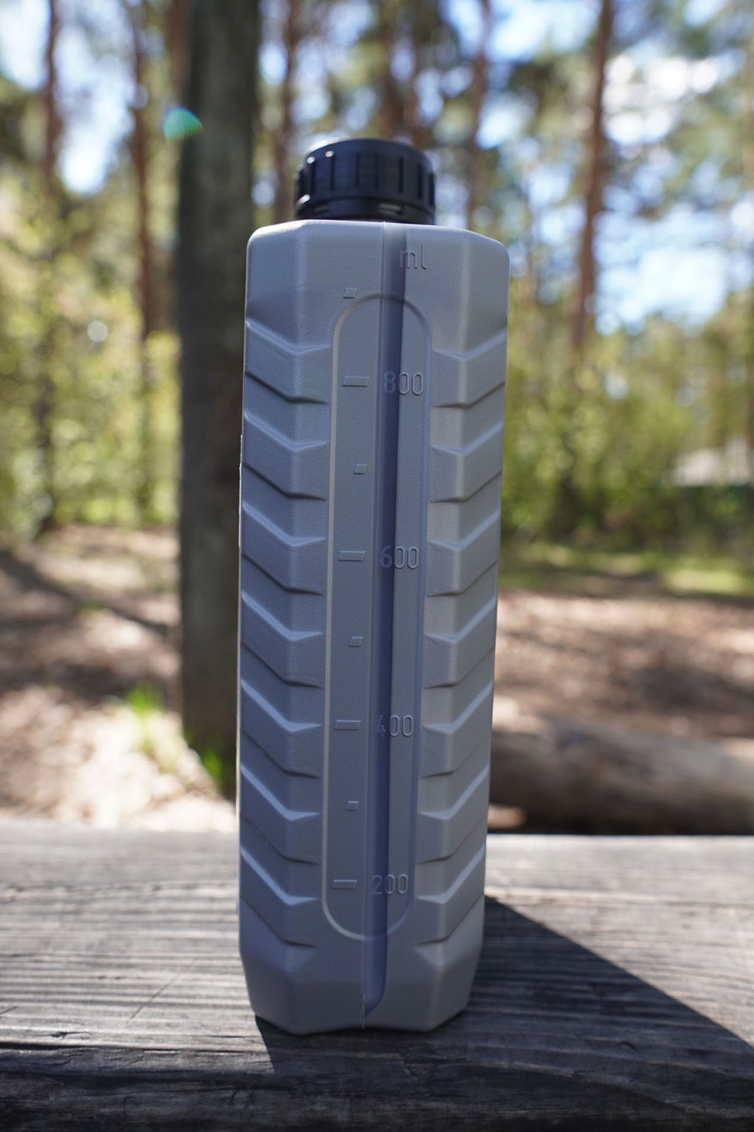

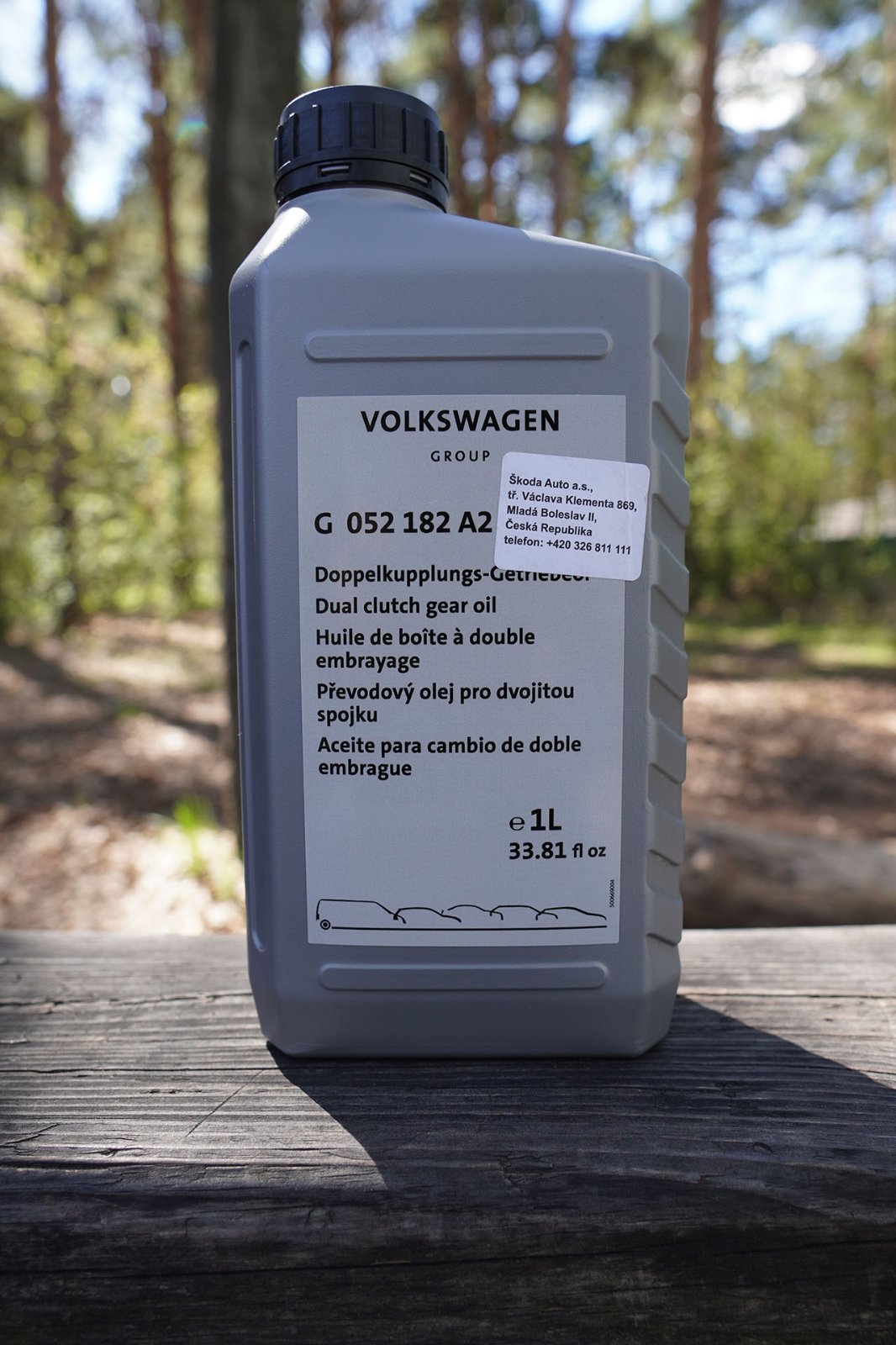

24 мая 20251 г Популярное сообщение Закреплён VAG G052182A2 свежее ОРИГИНАЛ попытка N4 за анализ спасибо товарищам Дмитрий_, xeez, Lacoste, АлексейА, Дмитрий Борисович, Rnik, Shuran, Shamhoon, Евген48. Образец закупал xeez в Эталон-Авто Тюмень. Скрытый текст Масло заявлено как: VAG G052182A2 - трансмиссионное масло для роботизированных коробок передач DSG. ИК спектр Фурье, говорит о том, что масло на основе гидрокрекинга VHVI. Артикулы коды для заказа в интернет магазинах: G052182A2 - 1L История попыток протестировать оригинал VAG G052182A2: 1) VAG G052182A2 DSG свежее ПОДДЕЛКА N1 (закупал torcon в Росско г.Тюмень) 2) VAG G052182A2 свежее ПОДДЕЛКА попытка N2 (закупал torcon в Эталон-Авто г.Тюмень) 3) VAG G052182A2 свежее ОРИГИНАЛ попытка N3 (закупал xeez в Фольскваген Центр Гросс ул. 2-я Луговая г. Тюмень.) 4) VAG G052182A2 свежее ОРИГИНАЛ попытка N4 (закупал xeez в Эталон-Авто Тюмень, литруха с другим матричным кодом.)
24 мая 20251 г Автор Сравнил с вот этим оригиналом. VAG G052182A2 свежее ОРИГИНАЛ Похоже лаба в тот раз, или в этот, не правильно определила Бор. Здесь его 234ppm, а там его 173ppm - на маленьких значениях такой разбег не должен быть. Ну или завод что то перед этим мешал с бором. Откуда то взялся лишний. Но по остальным параметрам это действительно оригинал. Получается в Эталон-Авто, тот что подороже, оригинал продается.

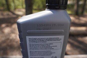

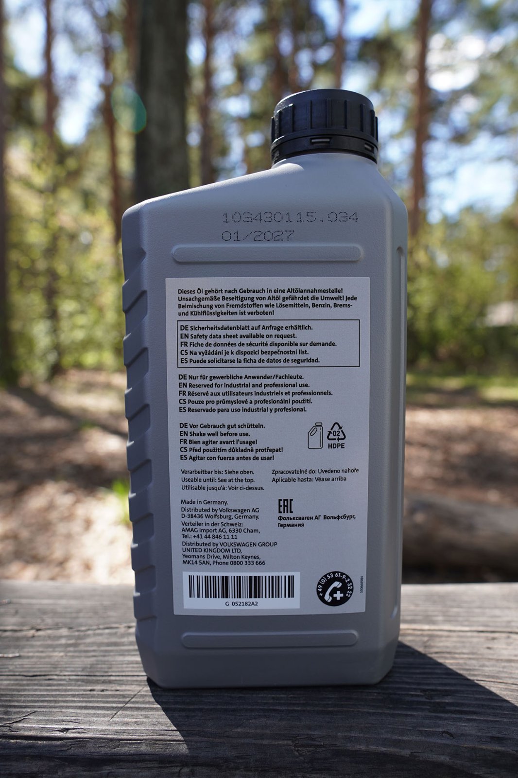

24 мая 20251 г Автор Я правильно понимаю что можно брать вот с таким матричным кодом, и там будет оригинал? Или с такой матрицей и подделки бывают? (я имею ввиду на сейчас)
24 мая 20251 г А 1.16 на пике 722 это не наличие ПАО? Сорри, если глупость спросил Изменено 24 мая 20251 г пользователем air182
24 мая 20251 г Автор air182 ты правильно отметил, возможно есть немного ПАО. Температура застывания -57С. Это конечно не моторное масло, вязкость низкая, поэтому кряку легче достичь низких температур застывания. Но все равно -57С это как то очень круто для кряка.
