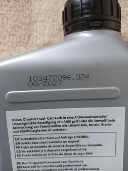

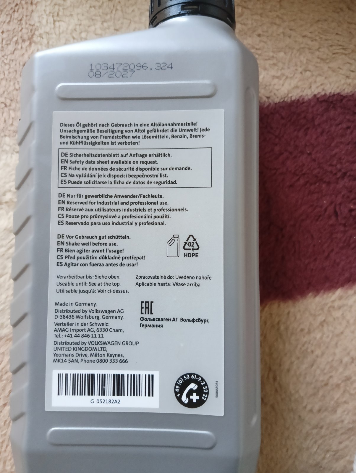

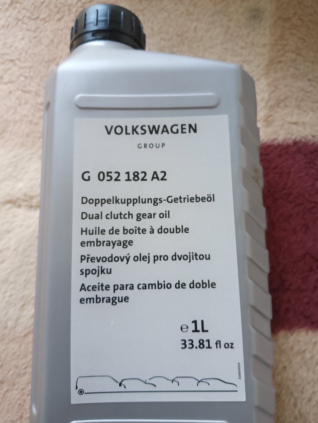

Добрый день, я брал в недилере Питер такая же канистра и тоже дата не бьётся

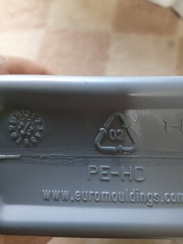

Дата отливки канистры июль 2024, срок годности до августа 2027, разница 3 года и 1 месяц. Тут всё норм.
Проблема у вас в другом. Канистра отлита в 2024 году, но маркировка на дне (надписи "PE-HD" и "www.euromouldings.com") пока встречались только на канистрах, отлитых до апреля 2023 года включительно. Я бы на анализ отправил. Либо успокоить себя тем, что мы ошиблись в этом признаке, либо убедиться, что это паль и попытаться вернуть деньги, а главное НЕ заливать паль в коробку.
