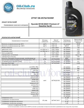

Если езда преимущественно по городу, но при этом на педаль газа умеренно давлю, не тошню, но и не тапку в пол, прогревы по 1-2 минуты и далее потихоньку еду, пока не нагреется, то какое масло лучше взять для G4FA? Оригинальное Hyundai-Kia имеет больше кальция, фосфора и цинка, при этом практически не имеет магния и бора.
Toyota 0W-20 08880-13205 или Hyundai Kia Premium LF 5W-20 05100-04451?
Приоткрою карты - в багажнике уже лежит масло от Тойота, но вот теперь думаю, а правильно ли выбрал и не будет ли оригинал чуть лучше мыть и защищать? Есть возможность сделать замену :spiteful:
1955479537_ToyotaMotorOil0W-20APISPILSACGF-6URC.jpg.a90cd4dce6833d0dfc65d996f6f79f91.thumb.jpg.fd6ca278a5e0120f5c434e7b402f6bfa.jpgpost-2-0-13826900-1412998654.thumb.jpg.e862aa7d7133b54baed9a85a886b10a9.jpg
Изменено пользователем Jmender
Цитата
защищать
будет даже маломальски среднезольный не дорогой ильсак от
S-OIL 7 RED#9  при правильном интервале замены.
31 минуту назад, Jmender сказал:
Большой разницы не будет, разве что на Тойоте на холодную будет меньше, а то и вовсе не будет, за корму держать. Оставляйте Тойоту и не забивайте себе голову.:yes:
Как вариант на лето такоетакое, или такое взять, а Тойоту на зиму, чтобы максимально раскрыть её преимущества холодных пусков.;)
Любознательный так и не забиваю голову особо. Просто обычно на лето погуще заливают, а я тут решил поломать стереотип и залить "водчику":blush: 5W-30 лил всегда, как залил, так уровень и стоит, интервал замены 6-7 тыс.
