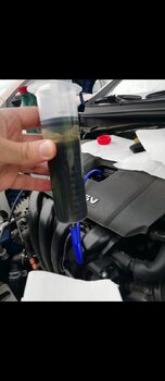

И, кстати, заметил, что после замены проехал километров 150,а масло уже сильно поменяло цвет

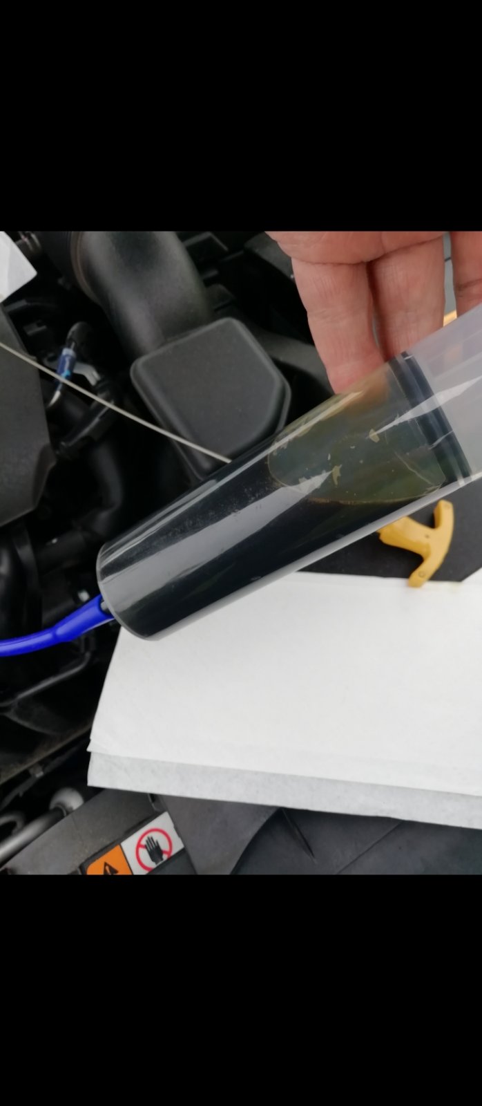

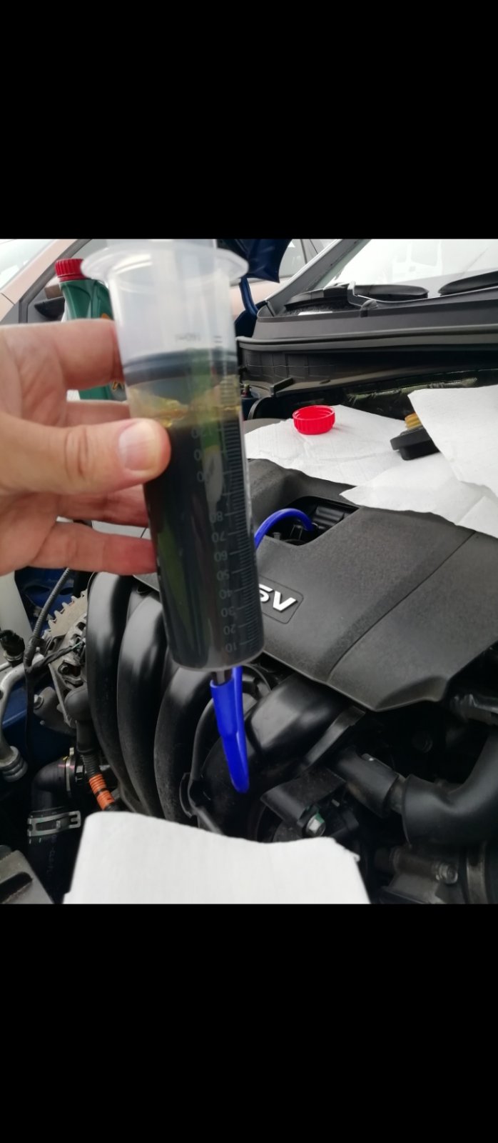

Всё-таки был вынужден откачать около 400 мл, теперь уровень выше Max, но хотя бы виден. Так вот, масло очень тёмное, прям чёрное. Пробег на нем 785 км
46 минут назад, schmeichel1 сказал:
Осталось понять это деградация масла или впитывание грязи.

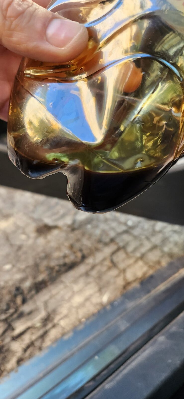

Да нет там столько грязи, как мне кажется. Фото пару тыщ назад (тоже на Мираксе mx9 5w40) . Теперь, мне кажется, я понимаю, после чего эта желтизна появилась. Стенки бутылки желто-оранжевые.

Любое масло уже после 100км будет такого же цвета, в объёмной таре. На щупе да, оно будет более-менее светлым, первые пару тысяч км. На фото масло Юнайтед Эко Элит 5w20 (Сингапур) всего через 500км пробега. У авто общий пробег, на момент фото, был всего 50тыс.км и масло в ДВС, с самого начала, менялось каждые 5тыс.км/100м.ч, т.е мотор внутри, однозначно, был чистый
17 минут назад, Роман 73 сказал:
Согласен! Даже раньше.  У меня при промывке масло черное через 10 мин. работы на ХХ... Машина у меня с новья, мотор внутри ЧИСТЫЙ!!!! А масло - становится более-менее после 3-й заливки моторного масла 2 л. (из 3,3). Делаю так. Масло рабочее слил - залил 2 л другого моторного, 10 мин. потарахтел на ХХ., слил - масло черное... И так 3 раза... Только после третьего раза масло сливается цвета крепко заваренного черного чая...  Меняю фильтр, заливаю свежее...

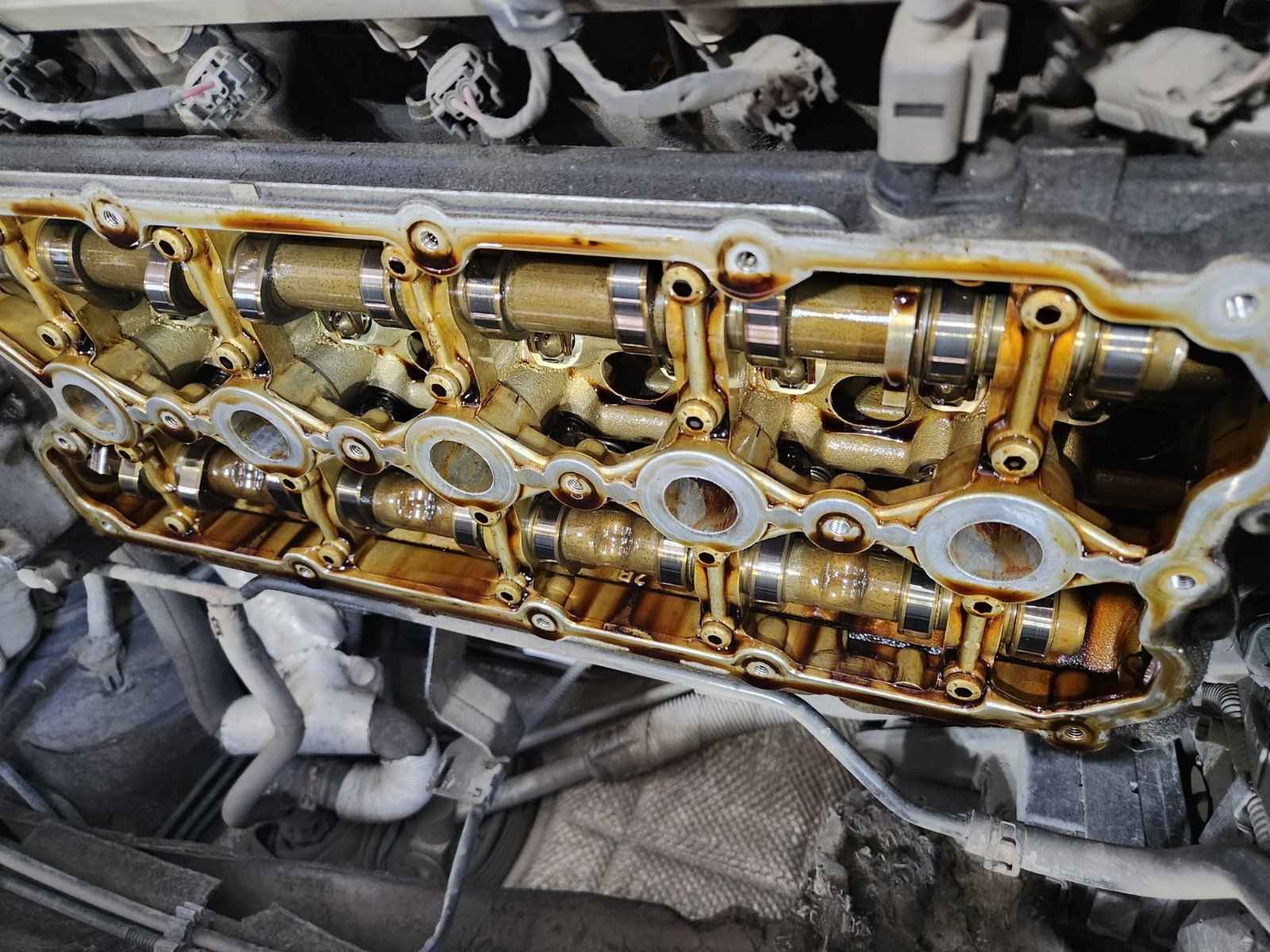

26 минут назад, schmeichel1 сказал:
Да вон она у вас, грязь-то... Вот эти черные потеки по бокам ГБЦ и есть то, что масло пачкает!
27 минут назад, coronamark2 сказал:
Потеки эти и раньше были с одной этой стороны, мб, из-за наклона мотора. Только раньше рядом с ними было относительно чисто.
И этот чёртов жёлтый цвет повсюду. На Арале такого не было. Может правда:

schmeichel1 Обратил внимание что кальциево-магниевые масла не вымывают под клапанной хорошо. У меня на кальциевом пакете, это старые масла разных производителей всегда блестело, а теперь везде кальциево-магниевые пакеты, и какой-то желтовато-коричневатый налетик стал
Hightronic M как раз кальциевые.
После Арала были Тотал(10000 км) , Лукойл (6400 км) и вот второй раз Mirax (первый 6600км). Ни одно так быстро не чернело. Как уже писал, после 150 показалось необычно тёмным. Даже Миракс когда первый раз  залил, тысячи две был как и другие. Получается сейчас Миракс отмывает после Миракс.
Изменено пользователем schmeichel1
11 минут назад, schmeichel1 сказал:
Ну, однозначно - какое-то масло нагадило... И не факт, что Миракс...
