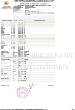

Судя по нитрации 11,1 где то 200мч. Нравится низкое содержание элементов износа, алюминия 1ppm.
Снижена вязкость с 8,50 до 7,90, судя по вспышке 186С, виноват бензин. Кстати вот пример, когда легкие фракции бензина, сильно снижают температуру вспышки масла. Хотя вязкость упала всего на 0,6 сантистока. Бывает что при вспышке 186С, вязкость падает на 2-3 сантистока.
Если учесть что тут 100% город, 3 литра в картере еще и цепной грм - очень всё красиво :good2:

Молибдена в отработке больше в 2 раза чем в свежем, видимо в предыдущем масле была "конская" доза... или рецептура разная.
