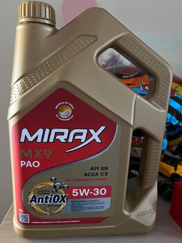

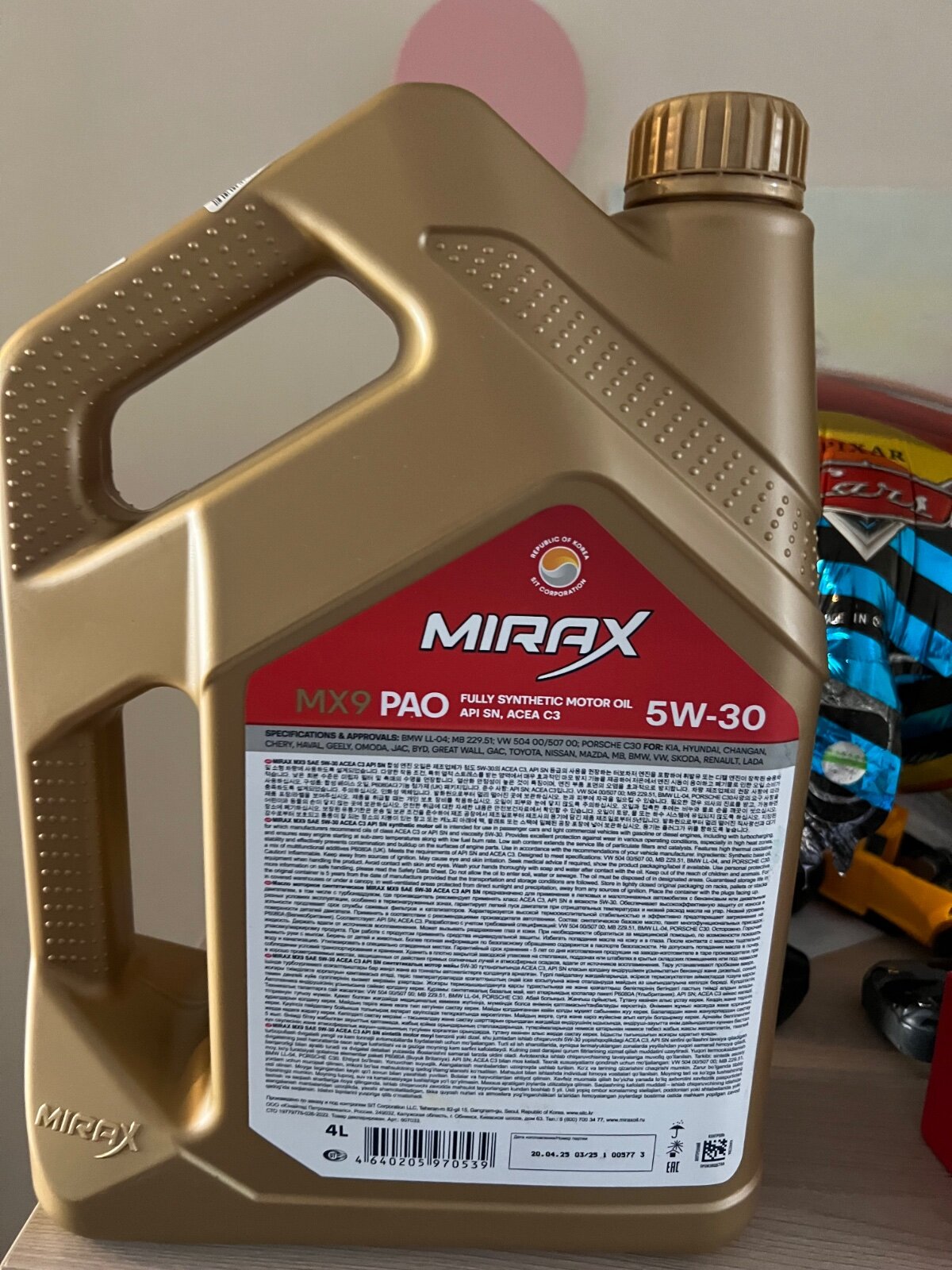

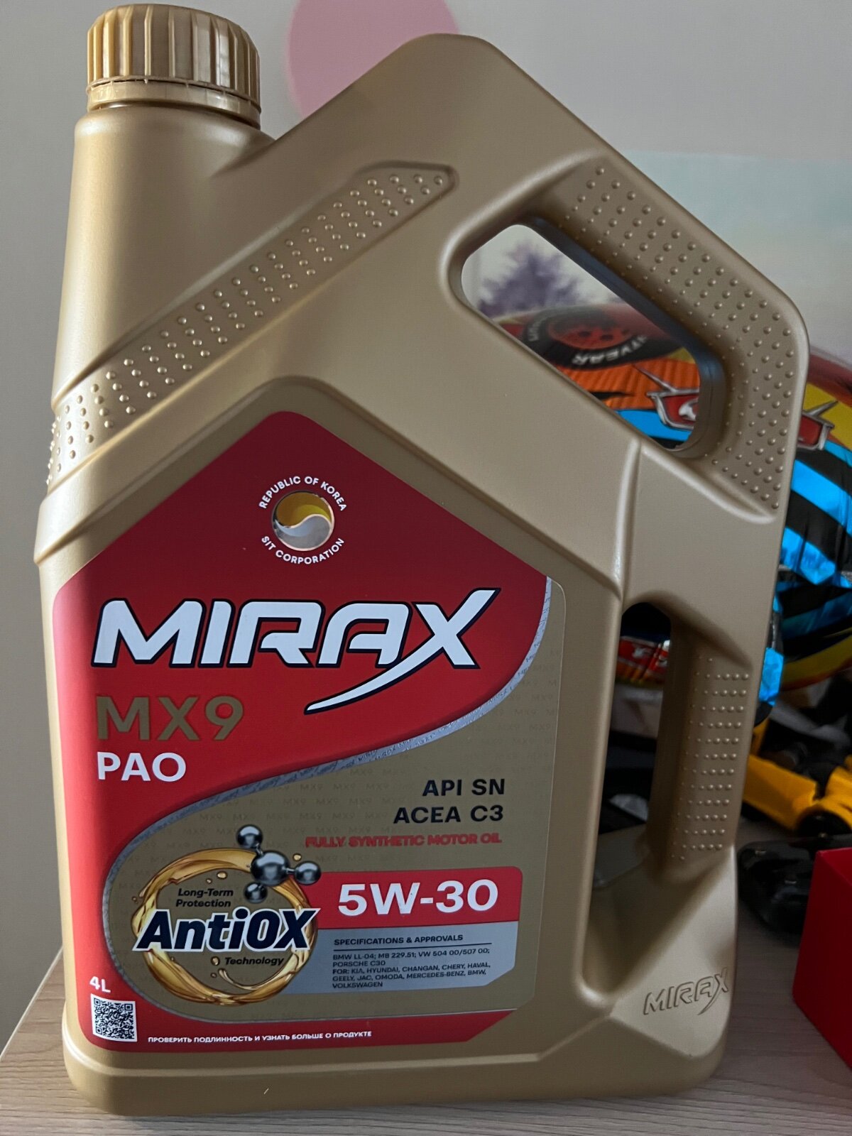

Burgas1985 очень лояльная компания! Огромное Вам спасибо! За решение вопроса вот такая канистра в подарок!!!
33 минуты назад, Burgas1985 сказал:
За что подарок?
Burgas1985 Добрый день! Уэлкам) Это же вы в ВК писали по Ильсаку и С3 в Чери?
