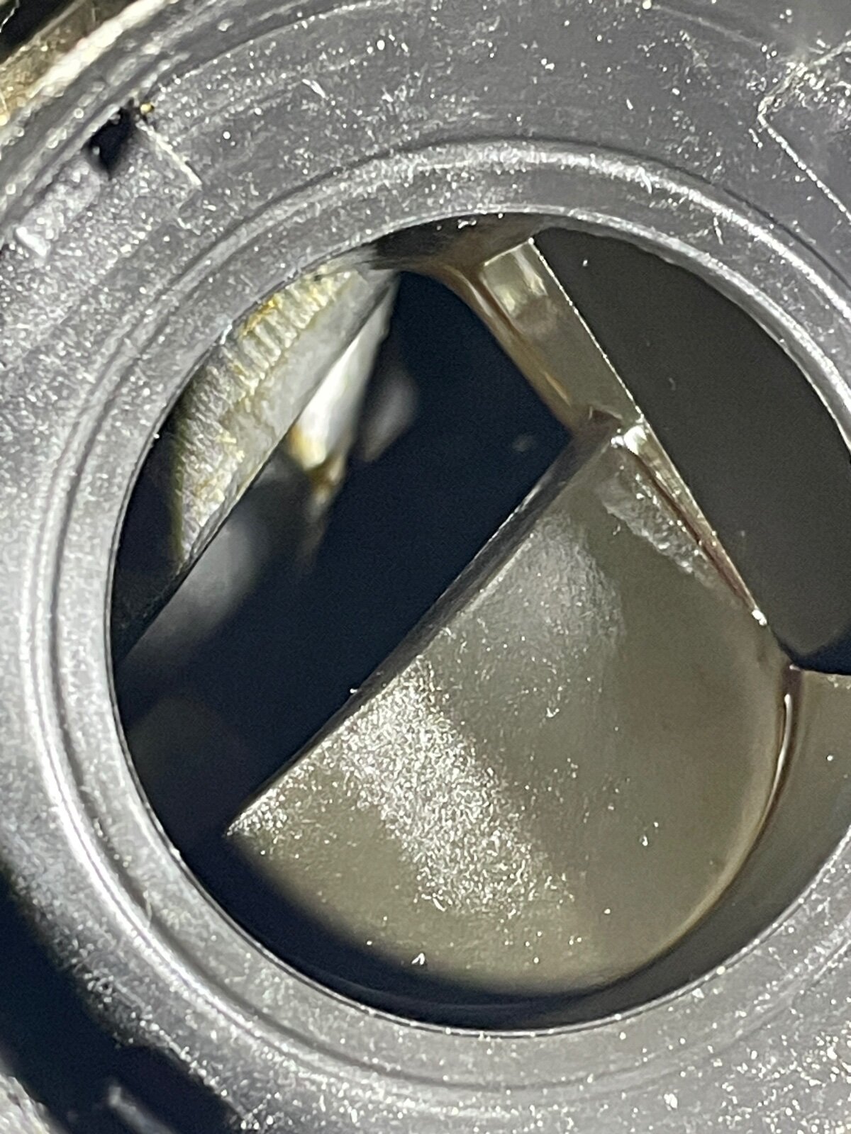

torcon доброе утро! Mirax MX-9 пользовались, были ли отложения?!
1 час назад, Burgas1985 сказал:
Хоть вопрос и не мне адресован, всё же
Mirax MX9 C5 0w-20 после 250 часов наработки. Металл видно плохо (так устроена маслозаливная горловина), но он чистый.
8 часов назад, torcon сказал:
schmeichel1 но, поэтому я и смотрю отложения эндоскопом каждую смену масла, что бы понимать на каком начнется образование. Эти мазеобразные лаковые отложения потом могут стать твердыми и нестираемыми при хорошем нагреве двигателя. Желательно их промывкой сейчас убирать. Ну и заправку смени на всякий случай...
Ну у меня мотор холодный, поэтому надеюсь, что смоются
15 часов назад, Vasya- сказал:
schmeichel1 Обратил внимание что кальциево-магниевые масла не вымывают под клапанной хорошо. У меня на кальциевом пакете, это старые масла разных производителей всегда блестело, а теперь везде кальциево-магниевые пакеты, и  какой-то желтовато-коричневатый налетик стал проявляться, а как залил на кальциевом пакете лукойл 5w40 и смылся этот налет. Но теперь и лукойл уже SP на кальциево-магниевом.
Есть у меня 12 литров кальциевого Lukoil Genesis Armortech 0W-40 API SN, попробую. Спасибо
